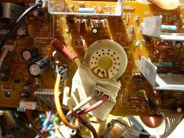

Toen de tv het weer deed, en ik al weer een tijdje zat te kijken, was er volgens mij op een gegeven moment sprake van een ontlading. Een geluid (een plofje of zo) en gedeelte van het beeld onderin werd wat wazig/ wolkerig. Het beeld trok weer bij, en verder niets merkbaar, wel een lichte brandlucht.
Ik heb een televisiereparateur gebeld (voor een afspraak). Volgens hem heeft wellicht de beeldbuisprint een opdonder gehad.

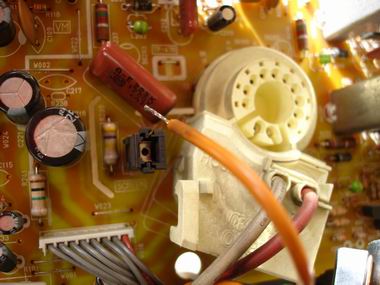

Ik heb er even naar gekeken; het oranje draadje zit los in de klem op de print (de zg. "screen"-aansluiting).
Kan dit de oorzaak zijn van de vervorming/ ontlading, of komt dat elders vandaan en heeft deze de optater gehad?
Kan ik deze zelf repareren, of staat hier spanning op, of op datgene wat ik ervan los haal (o.a. de aarde).
Ik vind het doodeng geworden met die hoogspanning/ restspanning, vandaar de afspraak met de monteur. Of kan ik dit nog wel zelf. Dat bovenstaand ontlaadverhaal is nog even niet besteedt aan mij. Monteur komt de bak in principe morgenochtend halen..

Je kan die oranje draad gewoon weer (diep) in het klemmetje duwen. Daarna even zachtjes trekken om te voelen of hij werkelijk vast zit.
Als je zorgt dat je alleen het oranje gedeelte vasthoudt (de mantel) is er niets aan de hand.
Dat die draad los zit kan ook je klachten veroorzaken.
Als het daarna nog niet goed werkt inderdaad de TV laten repareren door een kenner.
Groetjes Ronald.

Zo, de TV toch even na laten kijken door de reparateur.
Er was eigenlijk niet zo gek veel meer mee aan de hand behoudens de oranje draad.
Het TV-beeld was hier ter plaatste toch wat wazig ondanks wat focussen, maar bij de reparatiedienst zoals het moest/kon zijn voor een JVC-TV van die leeftijd.
De reparateur heeft hier ook nog nieuwe metalen aansluitingen op de antennekabel gezet, beeld is nu goed. (het uiterste wat er uit gehaald kan worden naar men zegt).
Bij stilstaand beeld gewoon goed, bij beweging wel wat kartelrandjes, maar dat schijnt te komen doordat de JVC niet echt snel rekent. Daar schijnen andere televisie's beter in te zijn. Of de 100Hz doet zijn lijninvulling niet supernauwkeurig, maar daar zal wel vaker over gediscussieerd zijn haha..
