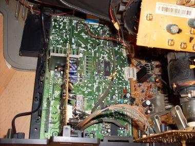

:( :( hallo, sinds een lange lange tijd heeft mijn JVC tv de irritante neiging om zichzelf uit te schakelen :( het begint dus zo:
1. je kijkt tv en opeens grijs beeld (beetje flikkerig beeld)
2. dan valt hij opeens uit en kan hij niet aan via de AB maar pas eerst nadat de knop aan en uit is ingedrukt (uit en dan aan dan de AB gebruiken)
3. meteen daarna doet hij het weer tenzij je op de bovenkant van de tv slaat dan werkt hij weer.
4. sinds kort werkt dat ook niet meer en blijft hij uitvallen.
eerst als hij aangaat een rode streep dan zie je beeld de zijkanten zijn heel vreemd geraffeld en valt hij uit. slaan helpt niet meer.
Wie kan me helpen, zal morgen even filmpje maken wat hij doet en foto maken van het printboard.
Mvg, Mark

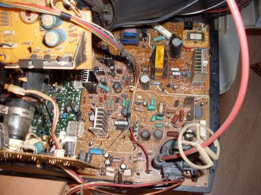

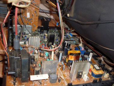

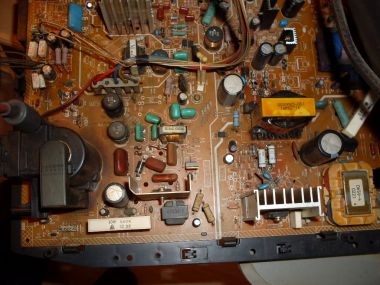

Hier zijn de foto's
-stuffie-
Het ding links onder op de onderste foto, daar moet je het in de buurt zoeken, maar dan aan de achterkant van print. Je moet zoeken naar losse soldeerverbindingen, die je kunt herkennen aan een kringetje om het pootje van het onderdeel. Het ziet er anders uit dan een goede soldeerverbinding. Goed kijken, een loep en veel licht helpt. Heb je er 1 gevonden, dan vastsolderen en zoeken of er nog 1 is. Desnoods ga je met de soldeerbout gewoon alle verbindingen nog eens nasolderen, vooral in het hoogspanninggedeelte.
Vergeet niet voordat je begint de stekker eruit te halen en de TV even 5 minuten te laten rusten.
Tonr
Soldeer alle verbindingen door vande componenten die op een koelelemendt gemonteerdt zitten.
vooral de ic,s.
evt ook de massa verbindingen van de koelelementen
