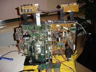

Maak maar even een paar foto's van de main print.
Eerst een overzicht foto dan wijs ik je de weg wel.
En geef even de chassis nummers kan ik ff kijken of ik het schema heb.

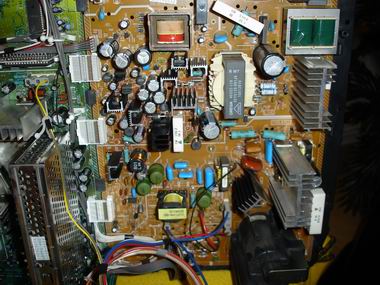

De eerste foto's:
Chassisnummer: CM12923 >PS<?

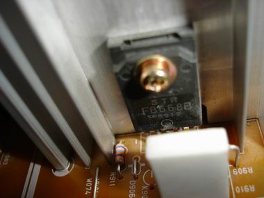

Rechtsboven onder die groene trafo zit een koelplaat.
ik denk dat dat het ic is.
wat is het nummer van die ic? TDAxxxx
Ik heb een schema maar die is niet te lezen helaas.
Als je het ic ingeeft in google weet je direct of je goed zit.
Lampje
Dat is een STR F6668B
SK 0912
The headhunter
Helaas dat is hem niet dat is de chopper ic voor de voeding.
Meestal zit zo'n IC op een koelplaat volgende verdachte.
schuin geplaatst koelplaat naast de HSP. trafo rechts onder.

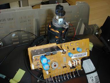

Er zitten op het printje wat direct op de beeldbuis gedrukt wordt (op dat 'lamp'-gedeelte zeg maar drie TDA's, TDA611Q.
Ook wel genaamd IC201/IC202 en IC203.
Die hebben ieder 9 pootjes. Zijn die verantwoordelijk?
The headhunter
Nope dat zijn de versterkers voor het kleuren kanon.
Je moet de draden volgen die vanaf de spoelen komen rond het juk van de beeldbuis.
deze zijn verantwoordelijk voor links/rechts en boven/beneden afbuiging.

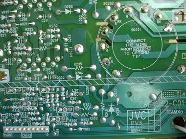

Hier staat een verwijzing naar een site waar ik het manual voor mijn JVC AV-32WFP1 kon downloaden, en daarmee kon ik snel de Vertical IC herleiden, nl. de 401, deze zat op de print ernaast.
Op dat nummer was ik al in het begin gestuit, maar raakte uit de vergetelheid. Deze IC doorgesoldeerd (wel een priegelwerkje met die 7 kleine soldeerpuntjes) en tevens de bijbehorende diode (402), en bij het heraansluiten gaf de klem die op het glas geklemt wordt al een vonkje waarbij mijn voorzichtigheid erg toenam (vind het doodeng dat stroomgebeuren), maar ik wist ook dat ik goed zat.
Nadeel, het beeld is wat onscherper geworden. Dat zag ik al meteen bij het aanzetten (zonder kabel), op het dan standaard blauwe scherm zie je rechtsboven een vermelding van de zender waar de tv op staat, deze trilt lichtelijk, deed dat voorheen niet.
Dus de volgende vraag dient zich aan:
Wat zorgt voor dat trillen, of welk component moet dat voorkomen?
Kan dat komen door het doorsolderen?
Kan ik beter wat componenten vervangen?
Of moeten bijv. de kanonnen weer iets afgesteld moet worden?
Ik heb de solderingen van de cirkel in het middenin onderstaande print (beeldbuisprint?), en de rij linksonder (MARK CN013) en van de andere stekker allemaal doorgesoldeerd, wellicht dat daardoor het trillen komt?
Het beeld an sich trilt eigenlijk niet zo (merkbaar), wel is het onscherp.
