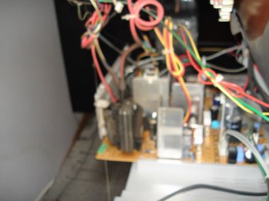

Hallo Allemaal,
Wat fijn dat er tegenwoordig voor vrijwel ieder onderwerp diverse fora zijn!
Mijn probleem:
Wij hebben sinds enige tijd een continu hoge pieptoon in onze 2,5 jaar oude JVC tv.
Nu heb ik al op diverse websites kunnen vinden dat deze pieptoon wordt veroorzaakt door een oscilerende winding in een of andere spoel. Nu heb ik wat foto's gemaakt van de betreffende tv en misschien dat iemand mij kan vertellen waar de spoel zich ergens bevindt.
Alvast bedankt!
Je kan de solderingen van de hoogspanningstrafo doorsolderen. Let op slechte soldeerpunten, waar het tin een beetje los lijkt te zitten of wellicht wat zwarte uitslag.
Ik neem aan dat je zelf wel kan bedenken dat er achterin zo'n tv een flinke spanning opgebouwd kan worden, dus let op je veiligheid!
grtz
Henk
The headhunter
De spoel die jj hoort zit aan het einde van de draad met de zuignap.
Dit is de 35KV spanning en het zwarte blokje waar hij ingaat veroorzaakt de piep.
Hier is niets aan te doen behalve het vervangen van de trafo, maar dat geeft geen 100% genezing.
Pas op hoogspanning bijt.
Zou je eens een foto willen maken vanaf de andere zijde,en dan vooral het deel rond de zwarte hoogspanningstrafo richting de beeldbuis.

Post even een foto van de andere kant.

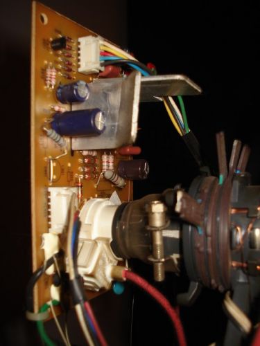

De foto's van de andere kant:
Philippefeij
Ik heb bewust de foto's als link geplaatst om zo een groot formaat aan te bieden (voor extra detail) en om niet een lange post te maken met allemaal foto's!

Ik zie helaas het spoeltje net niet.
Als het goed is zit deze achter de metalen plaat in het midden van foto 2
Op zich kan het geen kwaad om alle spoeltjes achter die plaat te voorzien van en beste laag Plastic 70 van Kontact chemie.
Deze lak is daar veel beter geschikt voor dan epoxy of seconden lijm.

Maak eens een duidelijke foto van het gedeelte achter de (zwarte) lijntrafo.
Neem deze foto van bovenaf, zodat alle onderdelen duidelijk zichtbaar zijn.
De foto's van de beeldbuisprint en de afbuigspoelen kunnen verwijderd worden.
Hier zitten namelijk geen spoelen of trafo's op, welke een pieptoon kunnen veroorzaken.
