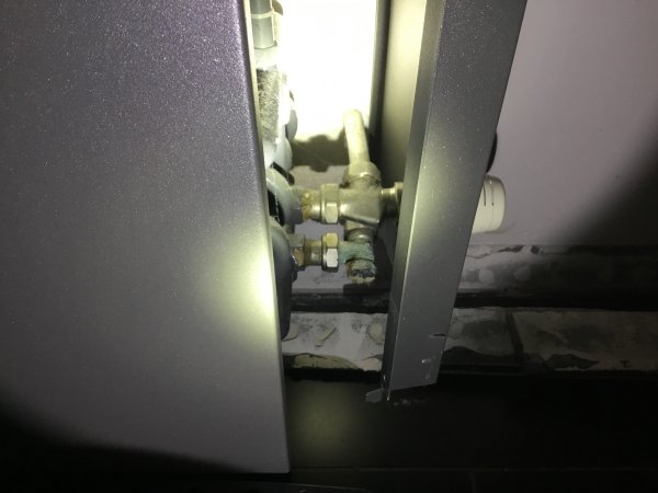

Iemand die ons kan helpen hoe je deze radiator ontkoppelt zonder dat het water blijft stromen graag :-)
Ik zie niet direct een afsluitknop...
Radiator kraan dicht, en dan op de onderste leiding de zeskante dop verwijderen en de imbus die daar achter zit dicht draaien.
Dan moet je de radiator leeg laten lopen bij een aftappunt dat aan de andere kant van de radiator zit.
Ontluchting openzetten bij het leeg laten lopen.
Frank dankjewel!
Met radiator kraan dichtdraaien bedoel je de witte kraan rechts?
Of moet er nog een andere kraan dichtgedraaid worden?
Frank,
Nog een laatste vraag. De witte kraan zou er ook af moeten om de zijkant eraf te nemen.
Doen we dit best eerst?
Of pas als we de radiator hebben weg genomen?
Super bedankt alvast!
Nee eerst de radiator weg en dan de knop er af. Met de knop er af staat de kraan open. Dus moet je de kraan ook afdoppen voordat je de knop verwijderd.
Dus in de plaats van de radiator moet je een passende afdichting plaatsen.
Je hebt de radiator ook verkeerd uit elkaar gehaald.
Het zijpaneel (rechts op foto) moet aan de voorplaat blijven zitten.
Demontage volgorde:
-Aan de bovenkant de achterst lat achter rooster verwijderen (naar boven tillen)
-Rooster er af nemen
-Omkasting iets optillen, en vanaf de bovenkant naar voren er af halen
Nu heb je straks veel meer werk om de omkasting in elkaar te zetten.
(niet echt makkelijk te doen)
