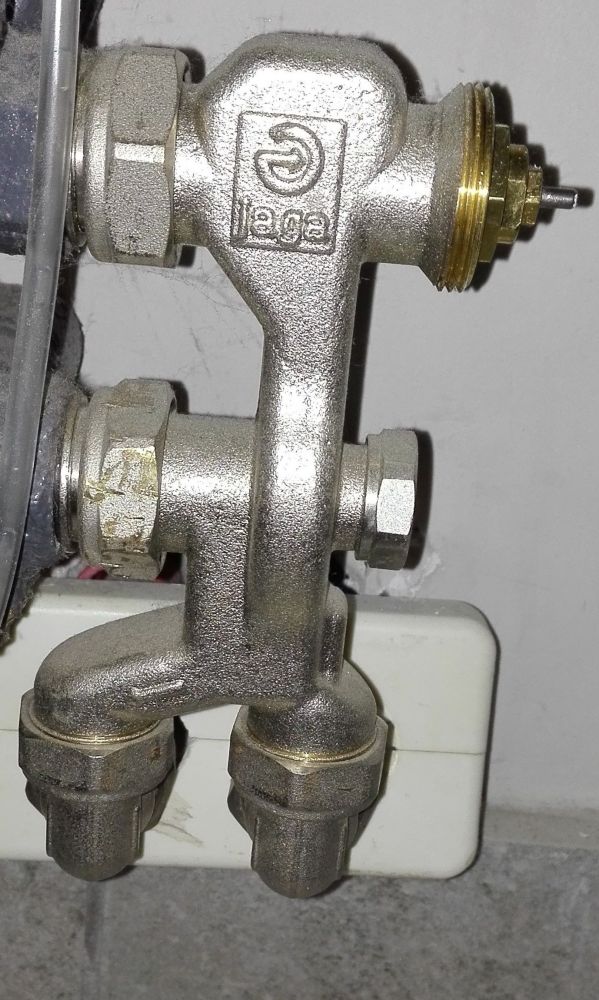

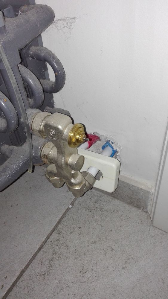

Depart en retour juist aangesloten jaga strada?
Bethuyne
Kan het zijn dat die verkeerd aangesloten is? Hoe kan ik dit best oplossen?
Bernhard
Als je geen problemen hebt met de capaciteit hoef je het niet te wijzigen. Anders kan je het omzetten bij de verdeler. mvg bernhard
Verwarming Sp.
Bij een convector als deze is het niet zo'n probleem dat ze verwisseld zijn. Wel kan de kraan lawaai gaan maken, als hierop een thermostaatknop is geplaatst.
Bethuyne
Echt problemen heb ik niet, maar misschien kan ik de keteltemperatuur zakken als die juist is aangesloten? (combinatie van convector en 2 radiatoren)
Er is geen termostatische kraan maar de convector hoor je wel hoor, maar dit is normaal denk ik..
Neesje
Dit is wel een thermostatisch ventiel dus.
Bethuyne
Inderdaad maar staat volledig open..
Zal zoals bernhard zegt het omwisselen bij de ketel, hopelijk het zoemend geluid weg 😀
Thx
