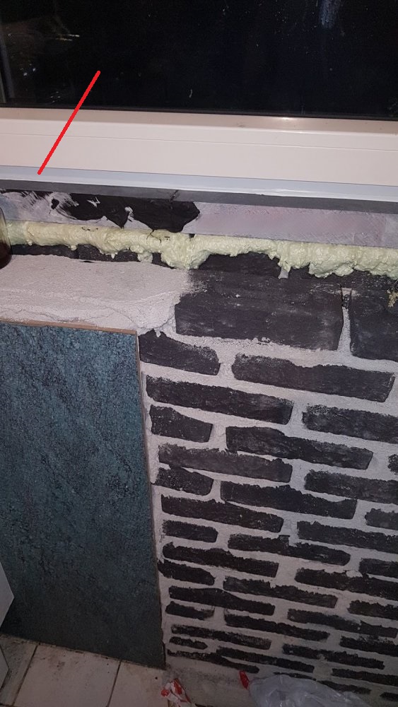

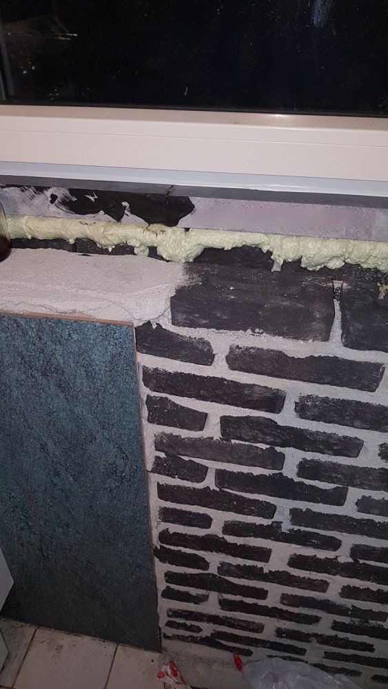

Onlangs zijn er bij ons nieuwe kozijnen geplaatst. Hierbij is er ook een Arduin dorpel (Hardsteen). Ten opzichte van de buitenmuur is deze steen een behoorlijk goede koudebrug heb ik al gemerkt.
Nu wil ik daarom deze dorpel isoleren. Maar zelf heb ik maar een basis kennis van isolatie vandaar dat ik mij naar jullie richt.
Ik heb 5cm speling tussen de dorpel en het kozijn. Daarom was mijn idee om de dorpel eerst in te pakken met aluminium noppenfolie die direct vast te plakken op de dorpel. Vervolgens hier overheen 2cm eps. En vervolgens de vensterbank (190mm) zelf.
Is dit aan te raden? Of zijn er betere manieren waar ik nog niet aan heb gedacht?
Eventueel als aanvulling de situatie hoe deze nu is:
Ligt dit deel waterpas? Zou ja en er kan regen op blijven liggen zou ik deze wijzigen en op afschot leggen.
Wgb,
Het ligt net niet waterpas, dus het afschot is aanwezig.
Kluszot,
Is een Belgisch bedrijf die dit heeft gedaan, het is gewoon ingemetseld, mijn idee was om het luchtdicht te krijgen?
