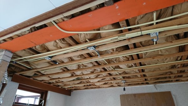

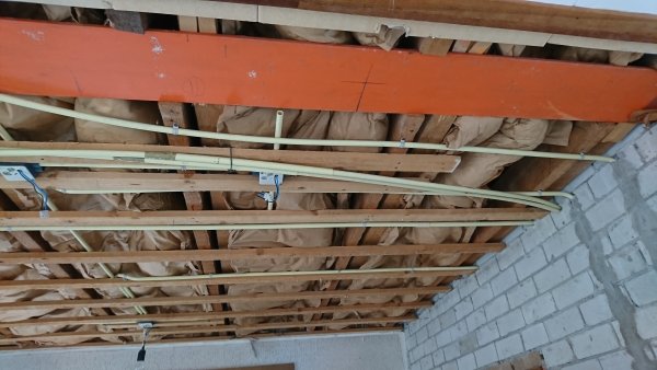

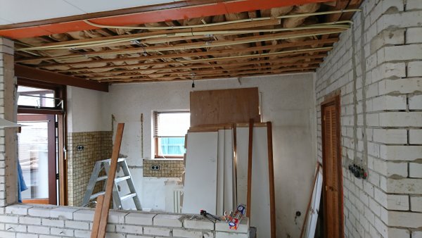

Ik heb net een huis gekocht van 1980. Er zaten gipsplaten tegen het plafond, die wil ik gaan vervangen voor stucplaten.
De verdieping heeft een houten vloer met een dubbele balkenlaag. Nu is er geïsoleerd met een steenwol die in een soort van papierenzakken zit. Tussen de dubbele balken zitten aardige spleten die niet geïsoleerd zijn.
Ik heb diversen aannemers gesproken en naar hun mening gevraagd of dit nog voldoet. De ene helft zegt laten zitten en de naden volstoppen met steenwol en purren waar de naden te smal zijn. De andere helft zegt alles eruit en 120mm glaswolplaten ertegenaan.
Wat voor mij belangrijk is dat het goed isoleert en het geluid dempend is. Ik kan nu letterlijk op normaal geluidsniveau praten met degene die op de verdieping staat.
Ik wil op de 1ste verdieping wel een geluidsdempende vloer gaan neerleggen.
Graag jullie advies.
