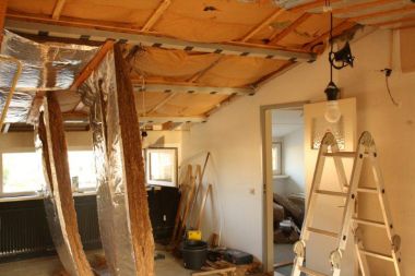

Ik ben in mijn pas aangeschafte jaren '60 huis vrolijk begonnen met het renoveren van mijn schuine dak. Na verwijderen van de oude plafonds trof ik een dunne met bruin papier omhulde laag isolatie aan, hier en daar gescheurd, maar overal droog. Speurwerk op internet bracht mij aan het twijfelen of ik deze isolatie kon vervangen door een dikkere laag steenwol. Mijn dak is nl. maar flauwtjes schuin en bedekt met bitumen. Mij lijkt dit weinig te ventileren, maar na advies van kennissen ben ik toch begonnen om steenwol aan te brengen, zelfs over de papieren/isolatie laag heen omdat papier toch amper vocht tegenhoud. 1 helft van het dak is nu klaar en 2 dagen later heb ik vochtplekken in de nok, ondanks volop ventileren van deze verdieping en droog weer.
Is er een juiste manier om onder het dak te isoleren, of kan ik alleen isolatie laten aanbrengen onder het bitumen?

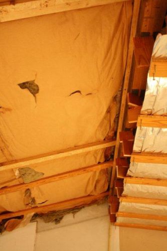

Hier de foto's. In de nok vanmorgen weer droog, maar 's avonds weer met condens.
Navraag bij diverse buren leert dat zonder uitzondering ONDER het dak is geïsoleerd. Niemand kent problemen...
Ik neig er naar de boel af te maken en hermetisch af te sluiten voordat het gips er op gaat...
Een beetje vocht opsluiten kan toch amper kwaad?
En zoals je ziet: geen knieschotten, want het dak begint pas boven het (lage) raam.

Als ik de fotos bekijk lijkt het erop dat er bij de nok geen isolatie en damprem er lijkt een onderbreking te zitten van het ene naar het andere vlak.

@ Wgb: in de nok zit een balk waarnaast het steenwol aansluit. Op de foto had ik de latten even opengezet met blokjes zodat het dak/steenwol kon luchten. Met de blokjes er tussenuit sluit de lat strak op de nokbalk. Met alu-tape heb ik de kieren inmiddels gedicht en langs de muren heb ik tussen steenwol en muur schuim gespoten. Voordat ik alles dichtmaakte heb ik zo veel mogelijk het vocht (paar condensdruppels op het 's morgens nog droge papier) afgenomen.

Afrondend: Ik ga een extra dampremmende folie in de nok plaatsen en strak op de wanden aansluiten, voordat ik het plafond met gips afwerk. De hoeveelheid opgesloten vocht is nu minimaal. Omdat er van raam naar nok drie balken optrekkende lucht tegenhouden kan ik me amper voorstellen dat de zaak gaat rotten achter het plafond. De tijd zal het leren.
