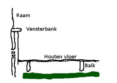

Ik heb in mijn huis (bouwjaar +/- 1928) een houten ondervloer, met daarop dampwerende folie, en daarop laminaat. Dat is in deze tijd van het jaar tamelijk koud, omdat de kruipruimte niet is geïsoleerd. De kruipruimte is ook vochtig, maar niet nat. Ik ben me daarom aan het orienteren op het aanbrengen van isolatie voor vocht en warmte.

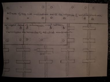

Voor de warmteisolatie van de vloer denk ik aan thermoskussens dus ik tussen de houten balken kan aanbrengen. Klopt het dat hiervoor eerst de kruipruimte droog moet zijn, omdat ik anders het vocht opsluit tussen de folie op de vloer en de isolatie onder de vloer?
Voor de vochtisolatie van de bodem twijfel ik tussen van die piepschuimchips of folie. De bodem van de kruipruimte is zand, met hier en daar wat bouwafval. Er staan ook nog wat obstakels, zoals poeren voor de onderslag. Vanwege die obstakels neig ik naar chips, maar ik hoor graag andere argumenten voor en tegen.
Mijn voorlopige plan van aanpak is het volgende:
1. Aanbrengen (of aan laten brengen) van chips.
2. Paar weken wachten zodat de vochtigheid in de houten vloer af kan nemen.
3. Plaatsen thermoskussens.
Mijn concrete vraag is: Is dit de juiste aanpak, of zie ik iets over het hoofd?
Groet,
Koen
