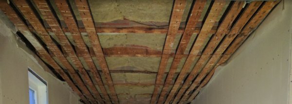

Een aannemer heeft voor mij een kamer gerenoveerd. Als onderdeel van de werkzaamheden heeft hij ook het plafond geisoleerd. Boven het plafond is een plat (bitumen) dak. De aannemer heeft direct onder het dakbeschot van dit dak tussen de balken een dampremmende folie geplaatst met daaronder steenwol. Vervolgens is het plafond dichtgemaakt met gipsplaten. De constructie is van boven naar beneden nu dus:
- bitumen
- dakbeschot (planken)
- dampremmende folie
- steenwol
- rachels
- gipsplaten
Zie deze foto voor een indruk:
Omdat ik las over de verschillende wijzen van isoleren van platte daken heb ik nu twijfels of het wel goed is gegaan zo...
Heb ik met deze constructie in het plafond een verhoogd risico op condensvorming tegen het dakbeschot?
Moet ik de isolatie van het plafond weer herstellen om schimmelvorming / houtrot te voorkomen op de langere termijn?
Hartelijk dank alvast voor het meedenken!
