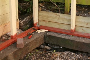

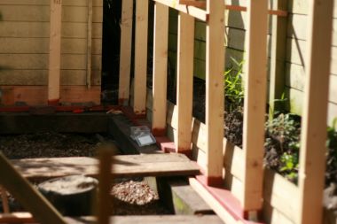

In een verloren hoek in de achtertuin heb ik een schuurtje neergezet. Het is een houten frame met daarop 3cm dikke rabat delen. Er zit een hardhouten buitendeur in en 2 ramen met dubbel glas.
De fundering is als volgt: spoorbielzen rusten op een aantal plastic emmers die gevuld zijn met puin en cement. Op die spoorbielzen liggen geimpregneerde grondbalken.
Het schuurtje heeft een lessenaarsdak, en ik maak er een dakgoot op met een regenton. Het schuurtje staat aan de rand van een vlak grasveld, met de opening op maaiveld hoogte: de fundering (bielzen) ligt dus onder de grond.
De schuur zal gebruikt gaan worden als opslag voor dingen die niet mee in huis passen: fietsenstalling (voor een racefiets waar ik zuinig op ben), kampeerspullen, inclusief tent, etc: kortom: het moet niet vochtig zijn.
Over verwarming, vochtregulering en ventilatie heb ik een aantal vragen:
1) Vloer: Op dit moment ligt er grind en zand onder die spoorbielzen: ik heb 2 opties: een houten vloer en die aan de onderkant goed isoleren door er plastic folie onder te leggen tegen vocht, en xps (warmte isolerend), en daarover steigerplanken als vloer. Ik denk dat het met vocht mee zal vallen omdat de planken vloer een volledige bielsdikte (20cm) boven het zand/grind liggen
De 2de optie is om een geïsoleerd betonvloertje tussen de bielzen te storten: dit is wel bewerkelijker, maar waarschijnlijk gegarandeerd water/vochtdicht.
Wat adviseren jullie?
