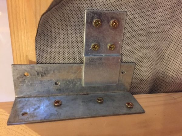

Ik kom er helaas toch niet uit. Ik kom dingen tegen als hoekijzers etc, maar mijn lokale bouwmarkt kan me er niet mee helpen. Ik kwam de volgende foto tegen op internet, iemand een idee hoe deze metalen ijzers heten? Of waar ik dat kan bestellen?
Die kunt u zelf eenvoudig maken, gewone hoekijzers en daarbij rechte strips waar u een plaatje hout achter zet om de dikte van het hoekijzer op te vangen.
Mjmj8383
Slim! Bedankt!!!
