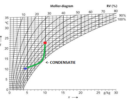

Theoretisch is het natuurlijk wel mogelijk.
Om condensatie op de schaaldelen te krijgen moet warme lucht met een redelijke luchtvochtigheid in contact komen met een koude constructie.
Stel een na-/voorjaarsavond met een buitentemperatuur van 10 graden. Binnenin wordt redelijk snel de temperatuur met kachels gestookt naar 20+ graden.
