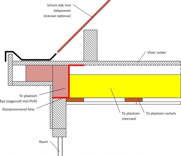

Een paar maanden geleden is onze zolder voorzien van een uitbouw die geplaatst is op het platte dak van de eerste verdieping. Ik wil nu het plafond van de slaapkamer op de eerste verdieping (verdieping onder de uitbouw) isoleren. Mijn plan heb ik in de onderstaande figuur weergegeven:
Het deel van het plafond dat contact heeft met de gevelplaat wil ik isoleren met eps, en afdichten met PUR. In de rest van het plafond ben ik van plan steenwol te plaatsen. Tussen de EPS en steenwol komt dampremmend folie.
Gaat dit goed met vochtindringing? Of kan ik dit beter anders aanpakken? Graag jullie adviezen.
Waarom geen isolatie op het dakbeschot, dat is toch de meest veilige methode om de boel goed te isoleren.
