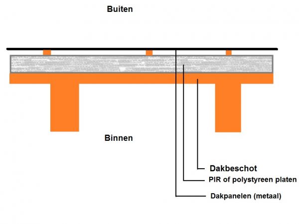

Ik wil het dak van mijn tuinhuisje (zomer huisje) gaan isoleren. De dakbedekking moet vernieuwd worden, daarom wil ik gaan isoleren van 'buitenaf'. Het gaat om een schuindak met een oppervlakte van circa 30 m2.

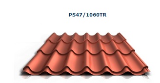

Mijn plan is als volgt; Ik ga de oude bitumen dakbedekking verwijderen. Vervolgens monteer ik direct op het dakbeschot ofwel PIR/PUR platen danwel polystyreen platen (allemaal dampwerend als ik het goed heb begrepen). Daar monteer ik vervolgens houten latten op om dakpanplaten op te monteren (zoals deze:)
Onderstaand plaatje geeft mijn plan weer (ik heb het schuine dak even recht gezet omdat dit makkelijker tekenen was):
Waar ik nog over twijfel is:
- kunnen de PIR/PUR platen of polystyreen platen direct, zonder tussenruimte, op het dakbeschot gemonteerd worden?
- Wat is de beste manier om deze platen te monteren? Lijmen, in het dakbeschot schroeven/spijkeren?
- Hoe kunnen de latten die op de isolatieplaten komen (om de dakpanplaten op te monteren) het beste gemonteerd worden. Door de isolatie heen op het dakbeschot? Wat voor dikte zou voor deze latten geschikt zijn?
Hebben jullie misschien ideeën over deze vragen?

Waarom geen kant en klare dakplaten? Daar zitten houten ribben in, of in ieder geval een buitenlaag van hout (spaanplaat), om de panlatten op te zetten. Soms zitten de panlatten er ook al op. En aan de binnenkant ook een plaat, dus het dakbeschot kan je evt. ergens anders voor gaan gebruiken.
Tussen de isolatie en dakbeschot hoeft geen ruimte, want je isoleert aan de buitenkant.

Ik kan aan een partij harde PIR platen komen die ik ervoor wil gebruiken, zonder spaanplaat erop. Maar als ik het goed begrijp, dan kunnen deze direct op het dak geplaatst worden zonder folies erop of eronder. Panlatten moet ik dan denk ik met een schroef door de plaat op het dakbeschot monteren.
Ik twijfel of er nog een damp-open folie nodig is tussen de pannen (metalen panplaat) en de isolatie. Ik lees her en der dat er condens aan de onderzijde van deze metalen platen kan ontstaan maar misschien in dit geval niet omdat er isolatie onder zit.
