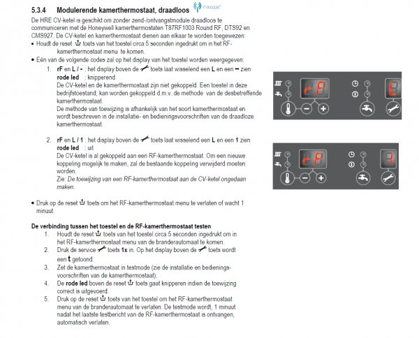

Heb een Intergas kompact HRE 24/18 A ketel met daarbij een brd91 Rf-module.
Wil deze module vervangen voor een modulerende R8810A1018 Rf-module.
Natuurlijk moet ik de aansluiting op de klemmen 11 en 12 zetten.
De vraag is of ik in het service-menu nog iets moet wijzigen, en zo ja, welke waarden?
Byorn
Je hoeft verder niets in te stellen en idd de bekabeling aansluiten op 11-12 en op 6-7 moet dan niets aangesloten zijn.
welke thermostaat ga je hier op aansluiten? De intergas HRE heeft van zichzelf al een RF module ingebouwd.
Arend73
Ik heb een evohome en volgens mij kan die niet rechtstreeks op de ingebouwde rf-module.
Zou anders wel makkelijk zijn.

Heb de Rf-module R8810A1018 geïnstalleerd maar werkt volgens mij nog niet goed.
Om de paar minuten slaat de ketel aan. Geeft dan in de display 43° aan en stand 1.Gaat na verloop van tijd over op normaal branden of slaat na een aantal minuten af.
Terwijl de Evohome ingesteld staat dat de ketel 6 x per uur aanslaat.
Is dit normaal?
