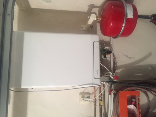

Intergas HRE
Ik zal vanavond even wat foto's plaatsen.
De temp staat nu op 58 graden ingesteld, ik heb hem daarop gezet aangezien de vloer verwarming op max 50 graden kan/mag
Ik heb nog nooit gezien dat er niks aangegeven wordt eigenlijk, wel dat hij 0.0 aangeeft bij defecte sensor.
Ik heb een 2tal foto’s gemaakt van de ketel.

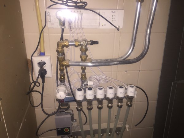

Om het plaatje compleet te maken, heb er een foto van 1 van de 3 verdelers bij geplaatst.
Deze zijn alle 3 aangesloten op een danfoss zoneregeling system(deze schakelt ook de pomp aan en uit)
Om even terug te komen op de druk sensor, ik zie nu als ik de stekker uit de ketel trek en hem er weer in doe ongeveer 1/2 seconden 0.0 op het scherm staan, waarna dit weer verdwijnt en er niets meer wordt weergegeven.

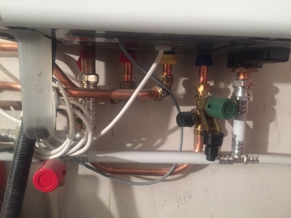

Ik zou toch gokken op de druksensor inderdaad.
Los van de druk:je hebt nu de inlaatcombinatie niet aangesloten op een afvoer, daar lekt wel een beetje water uit normaal gesproken...
Als je geen klachten hebt over het warme water is het toepassen van een 2 weg klep niet per se nodig. Je verdelers zijn hydraulisch neutraal.
Klopt de afvoer moet ik nog maken.

Vanavond nogmaals de ketel open gemaakt en achter het scherm de linker stekker los gemaakt, daarna alle verbingdingen uit de stekker gehaald en opnieuw aangesloten en de sensor werkt!
Blijkbaar maakt er toch iets niet helemaal lekker contact!
Nu alles opnieuw goed ontluchten

.... ook vloerverwarming laten aanleggen ( 3 verdiepingen dit is aangelegd voor dat de ketel hing) en merk ik dat de 1ste verdieping qua warmte niet goed meedoet met de rest.....
Er wordt, zoals vaak het geval is, alleen naar gefocust op de ketel, maar er is nog weinig informatie verstrekt HOE die vloerverwarming is aangelegd en wordt geregeld.....
* Er zijn volgens de verstrekte informatie 3 verdelers geplaatst
* Hoeveel groepen per hoeveel M2 zijn er gelegd?
* HOE worden deze geregeld? Is er maar één thermostaat of heeft iedere etage een eigen regeling?
* Er wordt wel gesproken over een Danfoss regeling, maar HOE is deze aangesloten en wel goed geprogrammeerd? Per etage een regeling of één regeling voor de 3 etages?
* vloerverwarmingen goed ontlucht?
* Wilo pomp wel goed ontlucht (zie handleiding van de pomp)
