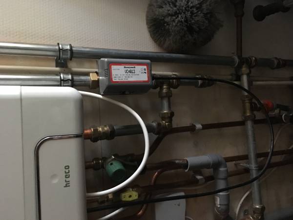

Vloerverwarming met pomp in de verdeler is enkele jaren geleden geplaatst.
Gezien er wamte werd afgegeven aan de vloer, zonder dat er vraag was is er een honeywell vc 4013 op de retourleiding gekomen.
Dat werkt prima, klep schakelt keurig als er tapwater gevraagd wordt en er is geen ongewenste doorstroming meer.
Sinds korteen extra vc4013 op de leiding naar de verdeler aangebracht, aan/uit thermostaat boven geplaatst en parameters ingesteld. De klep schakelt keurig als er alleen boven warmtevraag is.
Echter blijft de vc4013 klep op de retour dicht staan (tapwaterstand), hierdoor is er dus geen circulatie mogelijk en heeft de zoneregeling geen effect.
Wat ik ook probeer met het in en uitschakelen van de thermostaten, de klep gaat open als de huiskamer vraagt (ook boven krijgt warmte), maar dicht zodra er beneden geen warmte vraag meer, terwijl het boven wel gevraagd wordt.
Mijn vraag is of dit op te lossen is, door bepaalde parameters anders in te stellen.
De ketel hangt ongeveer 2 jaar.

    Na zelf wat meet nagedacht te hebben kom ik erachter dat de klep verplaatst moet worden op de retourleiding van de vloerverwarming. Ik heb hem destijds op een algemene retourleiding geplaatst.

    Dit is de afsluiter die ik op de retour heb geplaatst ivm ongewenste doorstroming. Als het witte palletje omhoog staat is hij dicht (dit gebeurd als als geen warmtevraag is van de modulerende thermostaat of als er tapwater wordt gevraagd.
    Bij bovenstaande zie je de aftakking naar de vloerverwarming.

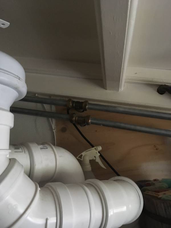

    Zoals men kan zie op de laatste foto zit er aan de andere kant, op de aanvoer leiding zo'n zelfde klep (zwarte kabel. Deze gaat keurig dicht als er beneden geen warmtevraag is, maar boven wel. Echter gezien de andere klep (retourleiding) ook dicht gaat is doorstroming niet mogelijk en krijgt boven geen warmte.
    Nu kan en zal ik waarschijnlijk de klep van de retour moeten verplaatsen naar de andere kant, onder diezelfde klep die op de aanvoerleiding zit. (kan even geen foto meer uploaden van de andere kant van de muur).
    Als er boven warmtevraag is en beneden niet, moet de klep op de retour open gaan en dan is het probleem opgelost.
    Weet iemand hoe dit te realiseren, voordat ik de klep ga omgooien etc.
