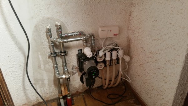

Hallo allen,
Ik heb een Intergas HRE 36/30 Cw5 in combinatie met vloerverwarming.
Alles op druk gezet blijkt dat de cv niet overal warm wordt. Zie het zo dat alleen het stukje van een halve meter onder de ketel warm wordt en het stuk in de ketel. Op de cv zit nu alleen de vloerverwarming aangesloten. Het volgende al geprobeerd.
-thermostaat aan/uit op connectoren
-keerklep retour schoongemaakt
-ontluchten en weer vullen
-instellingen cv temperatuur/pomp
De pomp draait waar maar voor mijn idee kan hij het water niet rond pompen. Wie heeft er enig idee wat dit kan zijn? Ik ben ten einde raad...
Hieronder een foto van de installatie.

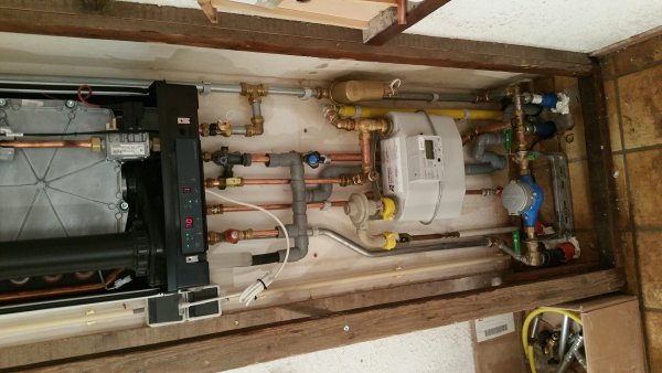

Toestel wel goed ontlucht met ontluchter links bovenop toestel u geeft aan keerklep in retour is dit de keerklep van intergas zelf dus rechtstreeks op de pomp gemonteerd of een losse keerklep als t een losse keerklep is wel met de stromingsrichting mee gemonteerd
opmde vvw verdeler th kraan openstaan icm met eventeel een voetventiel
Marcn88, toestel heeft een automatische ontluchter.
De keerklep is van Intergas, deze heb ik in de retourbuis van de cv-leiding gedaan. Deze kun je maar op 1 manier plaatsen.
Al zou de vloerverwarming dicht staan, dan moet de cv over de bypass draaien. De stromingsrichting van de bypass is goed.
Niemand snapt er wat van, ik ook niet meer.
Je zegt dat het toestel een automatische ontluchter heeft.
Zeker weten? Of heb je zelf de ontluchter vervangen? Uit de doos heeft de HRE helemaal links bovenop een handontluchter zitten.
Er zit geen voetventiel op, alleen een thermostaatkraan.Er z
Verder is er een bypass, dus als hij dicht zou staan zou die dan nog moeten lopen.
Automatische ontluchter heb ik er inderdaad zelf op gezet.
Temperatuur op 30 graden constant gezet. Gaat na 2 min uit, en zegt op temperatuur, terwijl het maar 15 graden is.
Ketel blijft dan wel op code 5, bedrijfstoestand CV.
Hessie schreef:
Zolang ie code 5 geeft, brandt ie gewoon voor CV hoor.
Welke thermostaat is er aangesloten?
Klopt. Maar de warmte gaat niet door de leiding heen. Blijkt in de warmtewisselaar zitten.
Draadloze modulation. Heb het ook al getest met aan uit volop de pinnetjes kort te sluiten.
