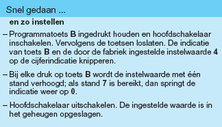

Hallo forum,
Ik wil graag de zouttoevoer van mijn Siemens SE64561/07 vaatwasser instellen, maar in de handleiding wordt verwezen naar de 'verkorte handleiding'.
Op de site van Siemens gezocht, maar ik kan alleen een installatiehandleiding en de gewone handleiding downloaden.
Hoe kan ik het zoutgehalte instellen (ik denk dat hij te laag staat)?
Alvast bedankt, Fred
Kees
Wanneer je op de handleidingensite van Siemens in plaats van het volledige E-nummer alleen invoert: SE64 dan krijg je een hele lijst met vaatwassers, waarvan bij sommige wél de verkorte instructie beschikbaar is. (SI)
De in nummer het meest dichtbij is: SE64A560/40
Indien dat inderdaad de juiste beschrijving is (dat neem ik maar aan...) dan gaat het als volgt:
Fred van Dam
Beste Kees,
Bedankt voor je snelle reactie! Ik heb het gelijk uitgeprint en bij de "lange" handleiding gedaan. De vaatwasser stond op 2; ik heb hem 2 standjes hoger gezet.
Bedankt, Fred :P :P :P

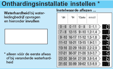

Co de Witgoedman
1 is de meest gebruikelijke stand in nederland.
De meeste plaatsen hebben rond de 7 dh.
13/16 komt in maar een paar plaatsen voor.
Fred van Dam
Ik zie dat mijn woonplaats 8.8 heeft. Dan lijkt stand 2 toch goed!
Mvg Fred
Co de Witgoedman
Prima.
Stond dus al goed.
