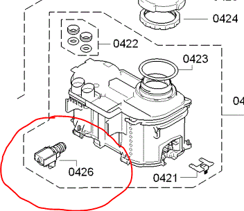

Hallo klussers. Een jaarje geleden maakte ik de fout om vaatwaspoeder ipv zout in het zoutreservoir van mijn vrijnieuwe Siemens (sn64m080eu/d4 fd:9702) te doen. Op dit forum vond ik toen een geweldige chemische instructie mbv citoenzuur en Hb sticks. Machine had nog niet gedraaid. Water en zoveel mogelijk poeder met stukje tuinslang eruit geheveld gespoelt en geschept. Nadat Hb goed was zout gevuld en machine weer in gebruik genomen.
Alles leek prima. De laatste tijd ben ik niet meer zo tevreden over de waskracht van de machine, en ik heb al die tijd geen zout meer hoeven bijvullen! Reservoir zit nog vol (water en zout)en ook geen melding. Settings ivp hardheid zijn correct.
Bij wijze van proef heb ik het reservoir weer leeggeheveld. Na het draaien was hij nog steeds leeg.
Eerst maar even sodareiniging uitgevoerd.
Dan nu de vraag: wanneer krijgt het zoutvat water? het lijkt me niet dat alles erdoor binnenkomt, machine krijgt en geeft water, vat blijft leeg. Loopt water wel altijd door de harspot? Graag wat uitleg over dit onthardingfabriekje.
En dan de belangrijkste vraag, wat is er stuk?
