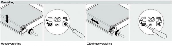

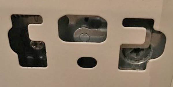

Ik heb een keuken front op mijn lade en wil deze instellen. Nu heb ik het gevoel dat het instelmechanisme helemaal niets meer doet en vraag met dan ook af of dit te vervangen is, maar eerst maar de vraag.
In mijn afbeelding zie je een grijze schroef als ik die helemaal naar mezelf draai (van waar ik de foto heb genomen) zou het lade front toch naar mij toe moeten komen? Overigens welke kant ik het ook opdraai er gebeurd niets helaas.

Ik heb de foto even wat lichter gemaakt, zodat de schroeven beter te zien zijn:
Het lijkt erop dat er links ook een (borg?)schroef zit. Misschien moet je die eerst een stukje losdraaien voordat je met de rechter schroef iets kunt verstellen?
Overigens zijn die schroeven meestal alleen bedoeld om de hoogte van het front te verstellen. Was dat wat je bedoelde?

Die andere schroef is voor de hoogte, de grijze schroef is voor links en rechts (heb ondertussen contact gehad met Blum).Je ziet hem wel verschuiven als je het ladefront eraf haalt, maar niets gebeuren met het ladefront erop. Lijkt te zwaar of iets, ik weet het niet. Maandag weer contact met Blum hopelijk.

Ik heb bij een keukenlade eenzelfde mechaniek als hierboven beschreven. Zou één kant in hoogte willen verstellen, maar als ik de tekeningen hierboven bekijk en de desbetreffende schroef probeer, is daar (ook na WD-40) geen beweging in te krijgen. Heeft iemand wellicht nadere informatie en/of een tip?

Plaats even een foto van die schroef en zo misschien iets stuk.
