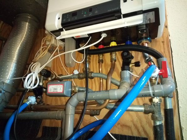

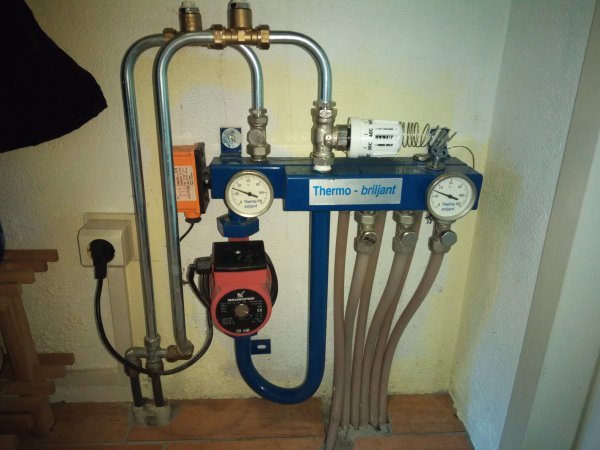

Mijn vloerverwarming is nagekeken en aangepast en zou goed moeten werken. Er hangt sinds gisteren een nieuwe intergas cw4 cv ketel en hangt er een Nefit easy via een bos connectie module aan nu doet zich het volgende probleem voor.
Als ik de cv ketel op 60 graden zet en de vloerverwarming op 40 dan staat de meter van de toevoer van de vloerverwarming op ongeveer 27 graden even als de retour. Dit zou volgens mij 40 graden moeten zijn op de toevoer.

Als ik mijn cv ketel op 80 graden zet en mijn vloerverwarming volledig open 70 graden? dan gaat de invoer temp naar 38 a 39 graden en de retour 34 a 35 graden.

We zijn 18 uur verder en de vloerverwarming krijgt het met moeite op 21 graden.
De water temp aanvoer en afvoer op de vloerverwarming module zijn op de meters nog steeds rond de 25 graden.
Volgens mij gaat op deze manier de verwarming nooit meer uit.

laat eerst je cv temp op 70 graden staan en ga deze wekelijks naar beneden bij stellen tot je als het mogelijk is rond de 45 55 graden uitkomt.

1- na contact te hebben gehad met de monteur van de nieuwe cv ketel bleek dat deze door lucht en ontluchten naar 1.2 bar was gezakt en de ketel moest 1.6 a 2.0 hebben. Dit is nu aangepast naar 2.0.
2- mij is ook aangegeven dat mijn vloerverwarming bijverwarming is ism mijn convectorput? Mijn vraag is nu, neemt mijn convectorput nu niet gewoon mijn warmte overdracht over en verwarmt de kamer zo snel dat de vloerverwarming niet de kans krijgt om warm te worden?

Ik kan het niet precies zien, maar klopt het dat er een zoneklep in je systeem zit? (grijs met wit/rode sticker)
Economisch stoken begint bij goede isolatie, alle deuren (hal slaapkamers) altijd sluiten. Installatie waterzijdig inregelen en zoveel mogelijk stoken in het HR gebied van de ketel. Opentherm regelt dat laatste efficiënt. Echter als je een zoneklep hebt, moet je op aan/uit stoken.
De klep is geplaatst omdat er een vvw verdeler us aangesloten op de intergas dit is de dure oplossing, intergas levert ook een keerklepje voor onder de pomp en dit werktt zelfde alleen veel goedkoper :mrgreen:
Of de ketel nu aan uit of via ot stookt, het rendement wordt altijd bepaalt door de installatie en dat is met een convectorput en een paar groepjes vvw als bij verwarming niet bijster hoog, de ketel zal dus altijd op hogere temperaturen draaien omdat anders de convectorput niks doet en de vvw niet voldoende word voorzien van warmte
Het OpenTherm protocol kent geen klepsturing. En een OpenTherm ketelsturing kan tot gevolg hebben dat de zoneklep dicht staat terwijl de ketel op een constante aanvoer watertemperatuur regelt. Niet handig.
TS stelt de vraag hoe hij efficiënter kan stoken. Zowel voor vloerverwarming als convectoren heeft OpenTherm geen voordeel. Heb je een zoneklep dan is OpenTherm eigenlijk een showstopper. Dus regelen op aan/uit.
Een hele late reactie va een verhitte zomer.
De klep is geplaatst (volgens monteur en fabrikant) zodat cv water niet terug kan lopen in kraanwater (of zoiets). Heb dit nooit begrepen, maar dit bleek standaard in mijn oude ketel te zitten en op deze niet...? Er zijn ondertussen meerdere monteurs geweest die iets gedaan hebben, maar ze waren het allemaal eens dat die klep er in moet.
De vloerverwarming heb ik behoorlijk laten aanpassen zie mijn relaas hier: https://www.klusidee.nl/Forum/topic/controle-en-bijregelen-thermo-briljant-module.114757/
