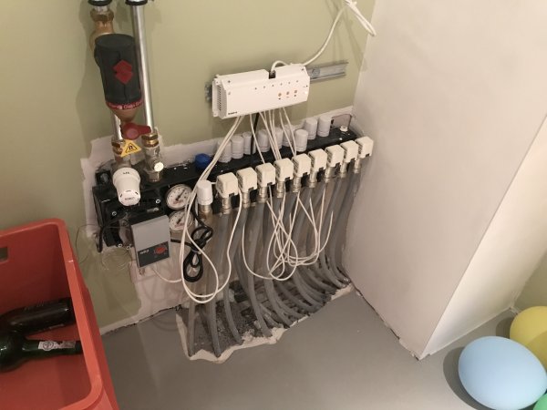

Wij hebben tijdens een renovatie vloerverwarming laten aanleggen. Op aanraden installateur Watts Vision Smart Home genomen (ipv Evohome.)
Heeft iemand meer informatie over en ervaringen met dit systeem?
Uiteraard niet omdat het zo geweldig gaat maar omdat we problemen hebben. Er is een grote "overshoot", we stellen in 20 graden om zeven uur, dan is het om 7u 18 graden, om 8u als we het huis uitgaan 20 graden en om 9u, als alles allang uit moet zijn, loeit de kachel nog en is het 21,5 graden. De handleidingen lijken mij beperkt en Google levert weinig op.
De installateur krijgt het inregelen niet goed voor elkaar en heeft vandaag een vertegenwoordiger van Watts meegenomen. Die bleek er helaas minder van te weten dan de installateur.
Het is (denk ik) een vrij normaal systeem, verdeler met Wilo-pomp, thermostaat verdeler 40 graden, aantal circuits in de woonkamer/keuken/hal, redelijk op gelijke lengte aangelegd, 3cm beton, geïsoleerde vloer, geïsoleerde gevels en dubbel glas. Ketel is nieuwe Remeha, rest installatie is ook vernieuwd en is enkel radiatoren met thermostaatkraan of Watts thermostaatkraan.

1. Hoe is de vloerverwarming aangelegd hoofd of bijverwarming?
2. wat is er gebeurt tijdens de renovatie van de vloerverwarming?
3. Zijn er flowmeters geplaatst?
4. hoe lang geleden is de renovatie uitgevoerd?
5. plaats een foto van de situatie verdeler vloerverwarming.
6. wat is de ingestelde cv water temperatuur?

1. De vloerverwarming is onze hoofdverwarming, geen radiatoren meer beneden;
2. Wat er is gebeurd: de vloer is helemaal verwijderd is en opnieuw aangelegd, met isolatie van onderen en vloerverwarming in beton er bovenop;
3. Geen flowmeters geplaatst;
4. 2 maanden geleden was de boel klaar;
5. Ik voeg een foto van de verdeler bij;
6. De aanvoertemperatuur van de CV is ingesteld op 55 graden en de thermostaat op de verdeler staat op 40 graden.

Ik ken Watts goed: het systeem passen wij in combinatie met vloerverwarming tot volle tevredenheid toe. Ook de ondersteuning van Watts is goed. Door je opmerkingen en onwetendheid over hoe het systeem eigenlijk werkt, ga je m.i. een product de zeer onterechte de "schuld" geven.
Dit soort opmerkingen kom ik in deze periode (oktober/november) bijna dagelijks tegen. Er is maar één remedie: GEDULD !!!.
Ik zie alleen 1 ding waar je nog eens naar moet kijken.
De gebruikte Watts motortjes sluiten de thermostatische kranen op de verdeler mogelijk niet 100% af.
Daarom gebruiken wij i.c.m. Robot verdelers andere motortjes, die afgestemd zijn op de toegepaste kranen.
Ook de plaats waar je de thermostaat hebt opgesteld kan bepalend zijn voor de juiste werking.
Vaak wordt deze in één of ander hoekje weggedrukt, of staat de thermostaat op een zeer onlogische plaats.

Kijk eerst eens of die motortjes de groepen 100% afsluiten. Als het 22C motortjes zijn, is de kans groot, dat ze de groepen niet 100% goed afsluiten.
