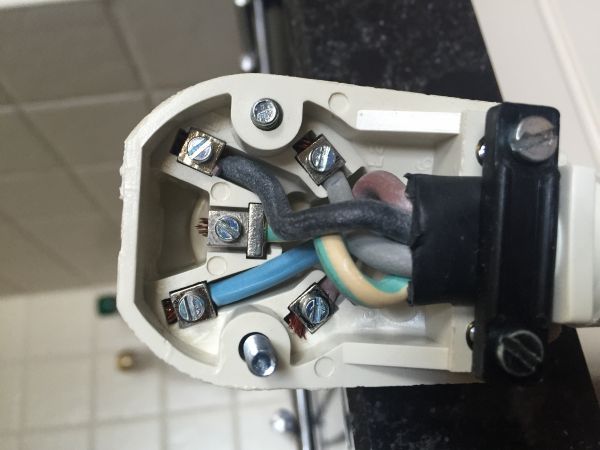

Heb flink gegoogled en ook op deze site gekeken of ik de bestaande indeling van de periflex stekker kan gebruiken maar ik kom er niet uit.

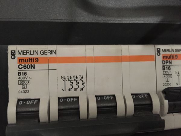

Deze groep heb ik in de meterkast:

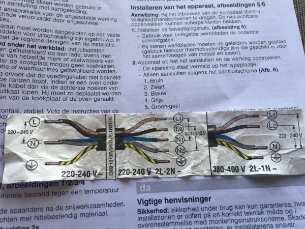

Dit zijn de aansluitmogelijkheden volgens de oude keramische kookplaat:
Dit is de aansluiting op de oude kookplaat:
Zie ziet de stekker eruit voor de oude kookplaat:

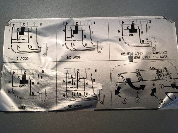

Dit zijn de aansluitmogelijkheden voor de nieuwe kookplaat:
Kan ik de huidige indeling van de stekker gebruiken voor de nieuwe kookplaat?
Blauw linksboven, zwart rechtsboven, bruin linksonder en grijs rechtsonder

Zo te zien heb je een 3-fase netaansluitng in huis.
Hierdoor is het aansluiten van je nieuwe kookplaat niet 1 op 1 over te zetten.
In deze gevallen als eerste een waarschuwing: De meest voorkomende fouten zijn een tweefase kookplaat aansluiten op een 3-fase netaansluiting. Hier geldt dus altijd eerst METEN wat de huidige situatie is van de pirilex aansluiting op de muur.
Je oude kookplaat is volgens 3-fase aangesloten en je moet dus nu naar een 2-fase aansluiting.
Als je niet bekend bent met deze materie kan je 380 volt op de plaat zetten waardoor deze defect raakt.
LAAT DIT DAN AANSLUITEN DOOR EEN VAKMAN. WERKEN AAN KRACHTSTROOM IS DAN ZEER AF TE RADEN.
NOTE: Ik zie geen randaarde aansluiting op je oude kookplaat.?
Dit is een plaat die je maar op 2 fase en 1 nul fase die uit twee draden bestaat blauw en ? deze zijn de nul lijn de andere de fase . maar meten is weten :idea:
de oude is 3 met fase en 1 nul (bauw)
