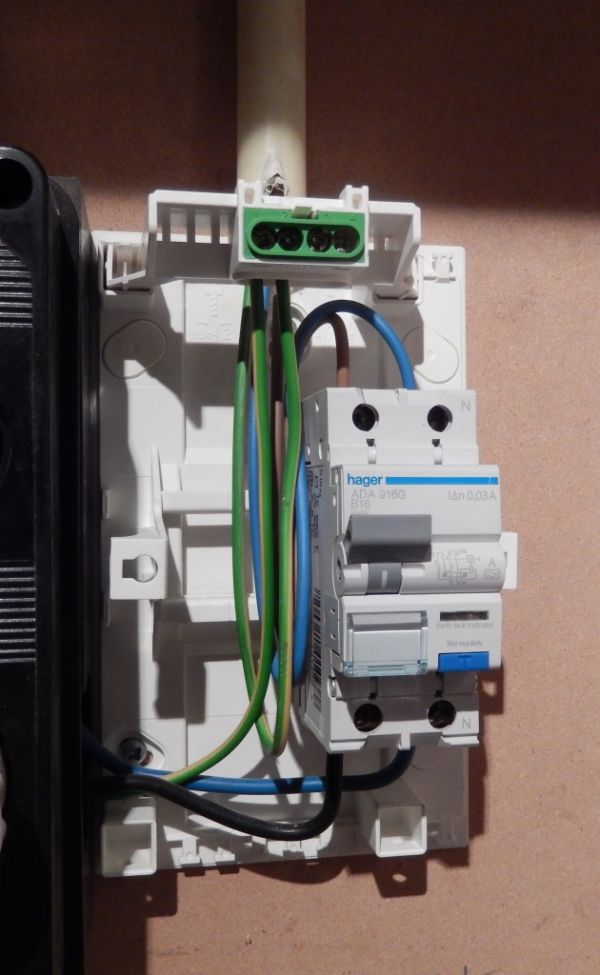

Hai, Ik heb een inductiekookplaat gekocht. In de meterkast zit een extra uitbreidingskast met een 'dikke' buis naar de plek van het kooktoestel.
Er is nu een ADA916G zekering geplaatst (zie foto).
Kan ik deze gebruiken voor het aansluiten van de inductiekookplaat, of heb ik een andere nodig?
The headhunter
Deze in ieder geval niet.
Wat je wel moet hebben is afhankelijk van het vermogen van je kookplaat.
bij <7200 watt heb je een 2x230v kookgroep nodig, met 2x blauw en 2x bruin + gr/ge naar de aansluiting.
Bij >7200 watt heb je een 3 fasen aansluiting nodig met 3x bruin en 1x blauw + gr/ge naar de opstelplaats.
En zal je bij je netbeheerder een aanpassing moeten laten doen op je aansluiting.
En de rest van de meterkast aan laten passen door een installateur.

Hai, dank voor de reactie.
Het vermogen is 6,4-7,2 Kw.
Maar heb ik nog iets aan die ADA916G, of kan ik die er net zo goed tussenuit halen en een kookautomaat er in.
Andere vraag: zoals je op de foto ziet zit er één verdeelblokje (voor de aardedraad) in. Moet ik er daarvan nog twee hebben voor N en L en - zo ja - weet jij toevallig of die los te krijgen zijn? Alles wat je op de foto ziet van dat Hager mini-kastje is ook wat er is. (Tja, dat heb je met een huurwoning .....)

De aardlekautomaat moet eruit, er komt dan een kookgroep voor terug, en een losse aardlekschakelaar!!!
Bovendien moet je extra draden trekken, en een perilex stopcontact monteren.
Maar met alle respect, als je vraagt of je nog extra verdeelblokjes nodig bent, lijkt me dit geen klus om zelf te doen.
Bovendien zul je e.e.a. met de verhuurder moeten overleggen!

Je kunt onder de kookgroep toch zo doorlussen met 4mm2? Dan ben je verder niets nodig.

Ik heb ontdekt dat die ADA916G best een 'kostbaar' ding is.
En vervangen door een aardlekschakelaar + een kookgroep is een nog duurdere oplossing.
Ik ga twee zaken doen:
1. ik 'herstel' de situatie zoals die oorspronkelijk is geweest: de N en L-draad weer trekken en de perilex-inbouw terugplaatsen (die heb ik nog liggen) en vervolgens Portaal (de verhuurder) bellen om het zaakje weer als kookgroep in orde te maken.
2. doen ze dat niet, dan plaats ik een tweede ADA916G-automaat. Da's wel niet helemaal volgens het 'lijntje' maar voor de koppeling tussen de twee zekeringen heb ik ook wel weer een truc.

Die 2e optie zou ik maar laten, als er iets gebeurt en men komt er achter dat er zo is geknoeid, kun je persoonlijk opdraaien voor de schade.
Als je 80 euro uitgeeft, heb je een aardlek en een kookgroep. Voor dat geld snap ik niet dat je enig risico wilt lopen.

Verder ben ik het met Boudewijn eens, gezien de gestelde vragen en voorgestelde oplossingen lijkt het er niet op dat je bekwaam bent om aan de meterkast te werken. Ik opperde dit al eerder, en heb geloof ik toch gelijk.
Nogmaals, denk er aan wat de gevolgen zijn bij een brand, ook al is deze niet door jou constructie veroorzaakt, je draait mooi op voor de kosten.

Aangezien er geen hoofdschakelaar aanwezig is, kun je waarschijnlijk ook niet veilig aan getoonde aardlekautomaat werken zonder de hoofdzekering/verzegeling te verwijderen.
Ik neem aan dat je ervan op de hoogte bent dat je dit laatste niet zelf mag uitvoeren. Het lijkt mij dan ook verstandig de door jou gewenste aanpassing, in overleg met verhuurder, door een installateur uit te laten voeren en voor wat betreft de kosten door de zure appel heen te bijten.
