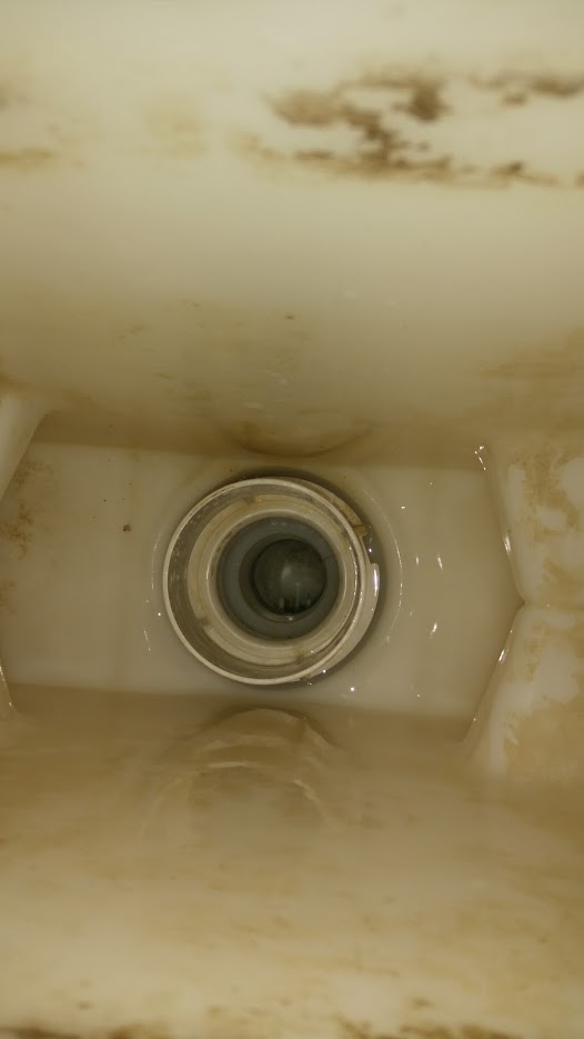

Alles is verder schoongemaakt, de rubbertjes nagekeken van de onderdelen welke ik er uit kon halen en het lijkt verder goed af te sluiten. Het enige waar ik niet bij kom is het bodemventiel (?). Ik heb vrij dunne armen, maar dit gaat zelfs mij niet lukken :(. Verder lijkt wat mij betreft alles goed te gaan, maar misschien dat jullie nog iets vinden wat niet klopt? Zou dit graag nog willen repareren, want ben bang dat anders het hele toilet open moet en ik voor een heel nieuw toilet + tegels ga betalen (terwijl ik mogelijk pas over 5 - 10 jaar de badkamer in zijn geheel wilde vervangen).

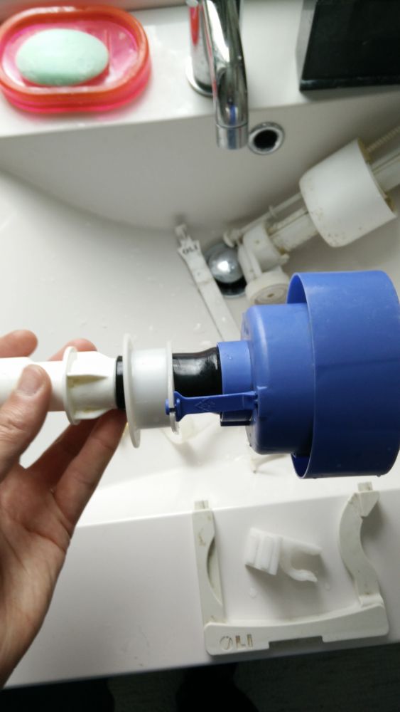

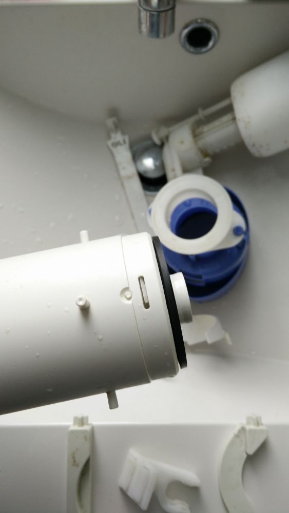

Nog een update: Na heel wat geprobeerd te hebben lijkt dit de boosdoener. Echter lijkt deze in zijn geheel vast te zitten. Ik heb geprobeerd deze naar link en rechts om te draaien, maar met geen mogelijkheid komt hij los. In overleg met de huidige leverancier lijkt het er op dat een volledige set de uitkomt zal bieden, maar daarvoor wil ik alles vervangen (aangezien dit onderdeel volgens mij voor de problemen zorgt). Iemand enig idee hoe dit onderdeel heet en hoe het uit de stortbak te halen is (ik praat nu over het onderdeel met de rubberen randen welke waarschijnlijk in de stortbak vast gedrukt zit).
Dit heet een korf, daar staat je uitstroomventiel in..

deze zitten meestal vast middels een bajonet sluiting, dat wil zeggen linksom los draaien.

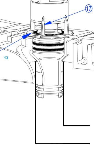

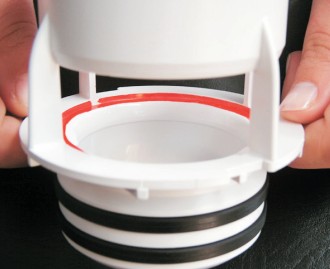

Laatste update, dit probleem is verholpen. De korf is niet vervangen, alle overige onderdelen heb ik wel vervangen en het toilet loopt nu niet meer door. Waarschijnlijk ligt het aan het rubbertje, maar mij niet geheel bekend (en beter sowieso om de set te vervangen). Hopelijk blijft het nu een aantal jaren goed, zo niet zal waarschijnlijk een nieuw rubber genoeg zijn (echter kon ik deze niet los kopen bij de leverancier).
Na veel geknutsel toch een nieuw rubbertje gekocht bij de vakman Censa in Alkmaar deze heeft silicone rubbertjes die veel soepeler zijn en deze sluit nu weer prima.
Ik heb langdurig gegoogled om passend rubber te vinden. De rubbers van bekende merken en ook de bouwmarkten bleken afwijkende maten te hebben. Uiteindelijk kwam ik bij de website van Lifemoments terecht. Alleen daar zag ik geen losse rubbers en ik paste er voor om een hele set te open (circa 34 EUR) . Uiteindelijk de iets ruimere Rezi siliconen bodemklepring aangeschaft voor een paar EUR en deze blijkt goed te werken en probleem opgelost.

De grote ronde die onderin de spoelbak met/gaat? Daar waar het spoelwater de bak verlaat?
En is die (lange, buis vormige) korf makkelijk te verwijderen en weer terug te plaatsen?

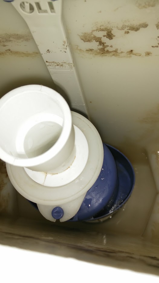

Anders plaats even wat foto`s van je binnen zijde reservoir.
Ja, dan is oppervlakte al dof en blijft rest aan hangen ook weer dus gewoon een nieuwe uitstroom mechanisme er in en het werkt weer.
@Kaajee @Henk253 ik heb het bodemventiel vervangen ipv een 57mm nu één van 63mm net zoals @burgt dat ook heeft gedaan. Toch heb ik het idee dat het niet goed sluit waardoor de vlotter blijft bij vullen. Je hoort de vlotter continu (best storend). Als ik op het uitstroomventiel druk dan lijkt het alsof het tijdelijk stopt maar na een tijdje is het weer het zelfde. Het sluit gewoon niet goed.
