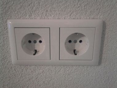

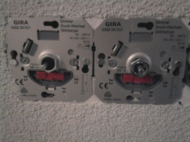

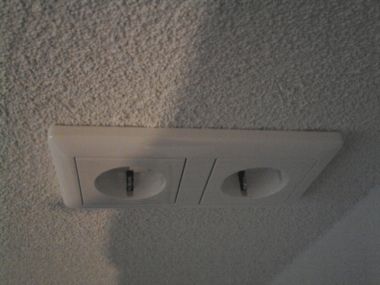

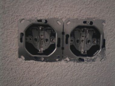

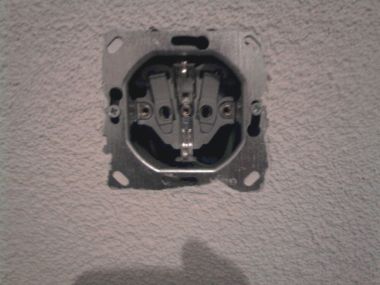

Pyromaan25
  • #29
Nou heren,
Het erop zetten na het spachtelen kan goed. Zo snel breek je het niet af. Het ervoor opzetten kan ook, want de stucadoors hebben erg netjes gewerkt.
Het is anders als het hele stopcontact vol zit, of er een dikke laag opzit. Kun je het alsnog eraf halen.
Keuze bij de volgende kamer wordt toch erna plaatsen.
Hierbij nog wat foto's.
Nogmaals, alleen de schakelaars zijn naderhand geplaatst. Of ik dus problemen had gekregen met het net niet passen, I dunno, maar kan me voorstellen dat het kan gebeuren.
Grtz
