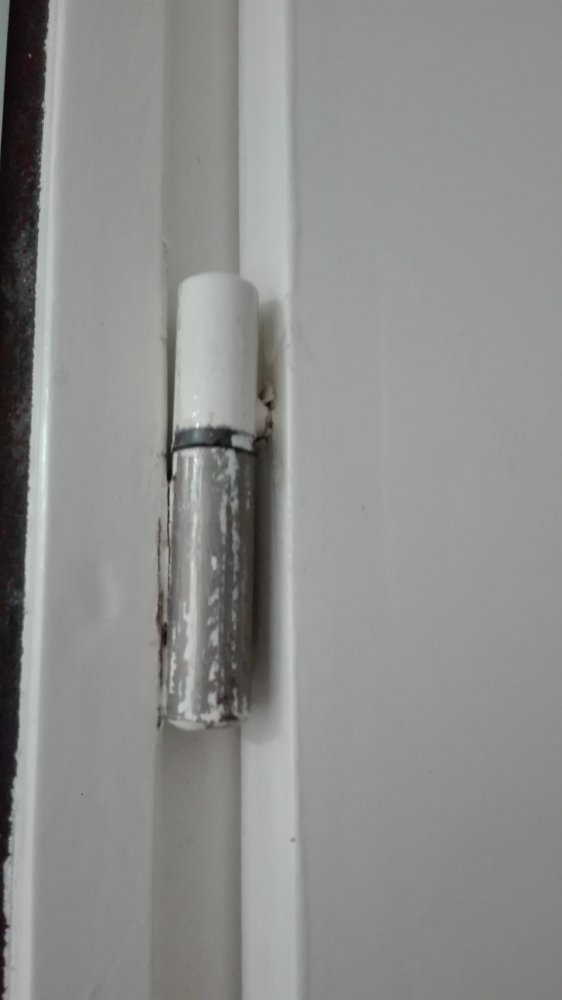

Ik heb thuis een nieuwe binnendeur. Dit is een opdekdeur. De deur klemt aan de schanierzijde. De paumelles moeten dus gesteld worden. alleen kan ik nergens de opening vinden, waar de inbussleutel in kan. Het zijn volgens mij al oude paumelles. Ik heb een houten kozijn.
Mijn vraag is, Kunnen de paumelles gesteld worden? Of moet ik nieuwe kopen?
Hier zijn de fotos ervan
Heb ik ook al geprobeerd. het probleem is dat ik hem er niet ver genoeg in kan draaien. het hielp wel iets, maar niet genoeg
Zo te zien zit het onderste deel met een plaat in het kozijn, even wat verf weg krabben, dan komt u waarschijnlijk wat schroeven tegen.
Hij hangt ook af/scheef
Een paumelle in een houten deur zal niet met een plaat zijn.
De zwarte kunststof hulzen vervangen scheelt ook al iets, kan net voldoende zijn.
Het is inderdaad een houten kozijn met 2 pennen. ik zou de kunstoffen ring kunnen proberen. op internet had ik alleen gelezen dat dit helpt om de deur omhoog te doen. of omlaag natuurlijk.
De hulzen krijgen van binnen ook slijtage door het draaien.
Een houtje op degene in het kozijn en daar tegen slaan. Krom slaan dus. Dan gaat ie ook naar binnen.
Het gaat om uitzakken naar rechts, niet om afstellen richting kozijn.
Ik zou het risico trouwens niet nemen, er is kans op breuk van de paumelle en dan ben je verder van huis.

Als volgens u het onderste deel alleen met twee pennen in het kozijn zit, zonder een inbus bevestiging, moet er ergens een borg in het kozijn zitten.
Hij is er niet los ingeslagen o.i.d.
Maar hij zakt er nu wel uit.
Wat Tiho zegt, deur eruit lichten en het onder gedeelte terug tikken.
Of de borg zoeken.

Hierdoor zei ik naar binnen slaan. Maar als hij klemt bij de paumellekant moet je de paumelle losser draaien ipv vaster.
Klopt, en daar zit het uitgezakte scharnier in, alleen hoe zit het vast in het hout.
En waar zit de borging
Het bovenste gedeelte van de paumelle kan verdraaid worden als de deur er even uit gehaald wordt, linksom draaien voor meer ruimte tussen deur en kozijn en rechtsom voor minder ruimte tussen deur en kozijn.
Ik denk dat u het beste de onderste paumelle linksom kunt draaien.
En de kunststof busjes vervangen.
