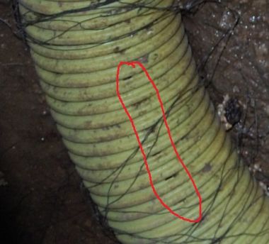

hier nog 2 foto's voor het idee, op de 2e foto staat een flexibele slang, kan het zijn dat dit drainage is, of is het een extra soort schutbuis??

Die slang lijkt op een drainage buis.

Niemand die zeker kan zeggen of die buis drainage kan zijn?
Fiesiekus
Is ie geperforeerd?
Dejong64
Geen idee, zal vanavond even kijken en get nog laten weten.

Nog even over de vraag of de buis geperforeerd is, ja dat is deze. zie bijgevoegd fototje, roodomcirkeld zitten er kleine gaatjes. Dit gaat zo over het hele zichtbare gedeelte door. ook is het einde van de buis afgedopt.
Fiesiekus
Dit is een drainagebuis. Of ie ook zo (voldoende) werkt is dus de vraag, gezien de hoeveelheid water onder je huis.
Zit ie aan de andere kant ergens op een riool aangesloten?
Dejong64
Op de bovenste foto zie je dat hij wegloopt, ik kan dus niet zien waarheen hij loopt.
de andere (afgesloten kant ligt wat hoger opgekruld, ik zal deze is in het water leggen en kijken wat er gebeurd.
