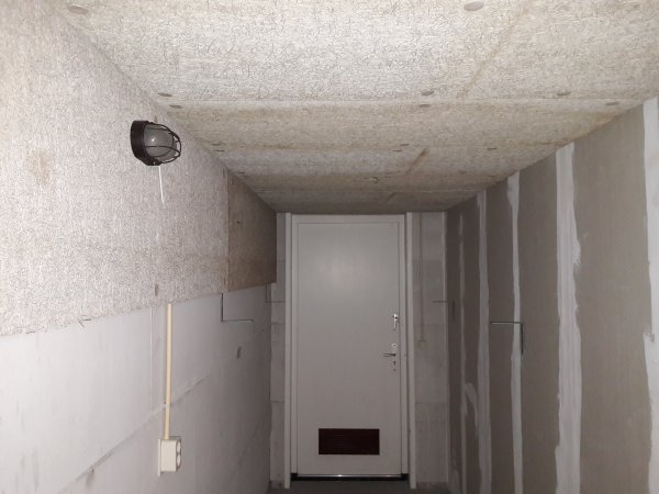

Wij hebben net een drive-inhuis gekocht met (dus) een garage op de begane grond. We gaan deze garage niet voor de auto gebruiken maar als 'extra' opslag-/sport-/doorgangruimte.
Nu is de garage geïsoleerd met houtwolcementplaten die behoorlijk wat ruimte wegnemen. Plus, ze zijn lelijk.
Zowel links als rechts van de garage zitten buren (dus alleen voor en achter zijn aan de buitenlucht 'blootgesteld'.
Wat zou een goed alternatief zijn voor die houtwolcementplaten? En is het moeilijk die te verwijderen?

Let op, deze platen kunnen een brandwerende functie hebben. Hoewel zo op de muur, de EPS is bereikbaar voor vuur, de norm zullen zou geplaatst niet halen.

Hallo WGB. Ja, de afwerking zoals-ie is slaat volgens mij nergens op.
Dus het liefst zou ik helemaal opnieuw beginnen, als het kàn met een ander materiaal dat me meer ruimte geeft aan het plafond!

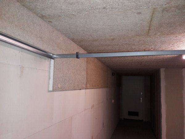

Is dit de enige thermische isolatie van de vloer van de 1e etage? Dan zou ik een onbrandbare isolatie plaatsen, eventueel voorzien van een afwerking van calcium-silicaat platen of een dubbele gipsplaat afwerking. Mits de leverancier een brandwerendheid van 60 minuten aan kan tonen.

Garage werd niet verwarmd, daarom zit er isolatie. De houtwolcementplaat is toegepast voor de akoestiek en het is meteen afgewerkt. Deze is niet voor de brandwerendheid, dek is van beton.

Juist wel voor de brandwerendheid. Beton moet beschermd worden tegen hoge temperaturen. Onbrandbaar is niet hetzelfde als brandwerend.
Rola
Dus niet.
Verdiepingsvloeren zijn bijvoorbeeld ook niet bekleed en er is volgens de voorschriften ook geen verhoogde vuurbelasting in een stallingsruimte
In een woning hoeft de vloer maximaal 30 minuten brandwerend te zijn.

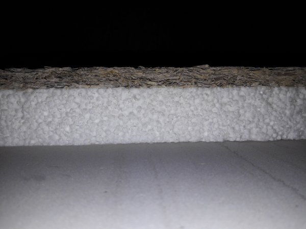

De woning is uit 2006, en het lijkt er momenteel op dat de isolatie inderdaad puur voor warmte en tegen geluid is aangebracht (6 cm op de muur, 15 (!) cm op het plafond.

Die 15 cm is geen overkill, als stallingsplaats moet deze voldoende ventilatie hebben, zeer waarschijnlijk met buitenlucht, dan heerst er bijna een buitenklimaat en koelt de vloer erboven behoorlijk af vanaf de onderzijde.

Het gaat mij niet om de isolatie van de garage, maar van de woning erboven :idea:
