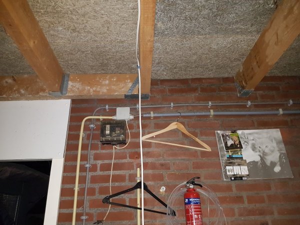

Hi iedereen,
Ik wil graag mijn garage gaan isoleren, zowel de zijwanden als het plafond.
Op dit moment is de constructie van de grond afgezien
- Fundering
- Halfsteensmuur
- Balken (15x5CM)
- Op die balken liggen houtwolcement platen
- Houten plaat
- Dakbedekking
In de binnenkant kijk je dus tegen de houtwolcement platen aan. Nu vraag ik me af of dit goed isoleert, ik kan nergens echt de dikte meten van de platen, geen idee. Maar het is sowieso geen gezicht.
Nu dacht ik aan het volgende:
- Als: de platen al voldoende isoleren, kan ik er dan tegen aan stucen? De platen liggen haaks op de balken dus stevig liggen ze zeker.
- Als: de platen niet isoleren, kan ik er dan isolatie tegenaan lijmen (zonder ruimte ertussen) en afwerken met gipsplaat? Als ik er niet tegen aan mag lijmen, wat raden jullie dan aan qua isolatie? Een ruimte laten tussen de platen en de isolatie en dampdichte folie aan de warme kant (binnen)?
En dien ik dan isolatiegaten te voorzien?
Ik zoek eigenlijk een redelijk betaalbare manier om te voorkomen dat de warmte wegvloeit door het dak.
De binnenwanden zullen geïsoleerd worden d.m.v. voorzetwanden (metal stud) met daarin glaswol, afwerken met gipsplaat.
Alvast bedankt.
Grt,
Joey
Op de houtwolcementplaat ligt zeer waarschijnlijk rechtstreeks de dakbedekking.
Aan de bovenzijde isoleren heeft de voorkeur bij een dak.
Bedankt voor je antwoord. Van bovenaf isoleren is een goede oplossing idd maar nog niet waar ik nu naar zoek. Het dak moet over een 2/3 jaar vervangen worden, althans de bedekking. Daarna wil ik het wel van boven isoleren. Helaas is er nu geen budget om het dak ook mee te vervangen.
Wat zijn de beste oplossingen betreft isoleren vanaf de binnenkant? De isolatie krijg ik redelijk goedkoop geregeld (glaswol)
Glaswol kan prima mits u 2 cm ruimte tussen houtwolcementplaten en de glaswol aanhoudt voor ventilatie.
Een dampwerende folie onder de balken aanbrengen en afwerken met gipsplaat.
Thanks voor je antwoord! Met 'onder de balken' bedoel je onder de glaswol toch? Aan de binnenkant van de ruimte. Ik wil de balken namelijk zichtbaar laten, geeft zo'n heerlijk oude look. Dus in feite is het dan:
- Houtcolcement platen
- 2cm ruimte
- Glaswol isolatie
- Dampremmende folie
- Gipsplaat
toch? :)
Aan 150x50 gemonteerd met raveeldragers is geen "oude look" verloren gegaan als je deze niet in zicht laat.
De houtwolcementplaten zijn dampopen, de dakbedekking bovenop de houten platen is dampdicht. Daarbij zit het hout aan de buitenkant, met kans op condensatie en vervolgens houtrot.
Wees dus voorzichtig met een damprem. Ik ben geen groot voorstander van halfopen folies, maar denk dat in een situatie zoals deze een klimaatfolie wel een goede oplossing kan zijn.
Er komt nog een voorzetwand van ca. 12 cm breed waardoor de raveeldragers uit het zicht raken. De balken blijven dan netjes over en die worden mooi donkerbruin gebeitst met daarin tussen strak afgewerkte platen. Smaken verschillen maar de balken laat ik graag in het zicht.

Je zou tussen de balken een laag PIR/PUR, aluminiumfolie gecacheerde platen kunnen aanbrengen.
Misschien is er wel een plaat of plafondplaat op de markt die alles in een heeft.
Het transport van vocht blijft bij alu,cacheringen over, de aansluiting van de platen tegen de balken, muren en de naden van de platen onderling.
Wat dichtheid betreft zal op die details alle aandacht moeten vestigen.
Neem alvast op dat de damprem van de muren een degelijke aansluiting kunnen gaan krijgen met die van het plafond. Of anders om.
Geen enkel isolatie materiaal is een probleem. De moeilijkheidsgraad zit in de uitvoering van de damprem.
Je snapt dat een plaat aanbrengen die volledig dampdicht is een stuk eenvoudiger kan zijn dan een van wol die volledig dampopen is.
Zie de uitvoering van de damprem met een isolatie van wol rond een balk.
Moet het beslist zoals links van de balk of mag het ook zoals rechts.
De schets betreft een pannendak. Platdak met bitumen is kritischer.

Mhhh, nu begin ik toch te twijfelen of ik die balken nog wel zichtbaar laat. Want als ik het goed begrijp is het een stuk gemakkelijker als ik de balken 'wegwerk'?
Dus tussen de balken opvullen met isolatie en over het hele plafond en balken een dampdichte (OF klimaat??) folie, regelwerk en gipsplaten, klopt dat? Heb ik dan het heel euvel opgelost of mis ik dan mogelijk nog iets? Als het zich enkel om die balken te doen is dan wordt mijn grapje een stuk duurder omdat ik dus geen gebruik kan maken van mijn mooie aanbieding glaswol.
