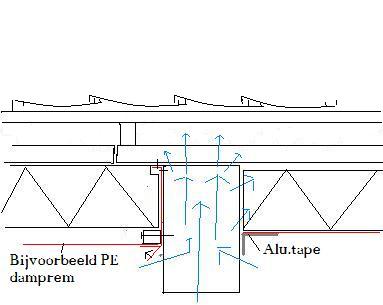

Je zou tussen de balken een laag PIR/PUR, aluminiumfolie gecacheerde platen kunnen aanbrengen.
Misschien is er wel een plaat of plafondplaat op de markt die alles in een heeft.
Het transport van vocht blijft bij alu,cacheringen over, de aansluiting van de platen tegen de balken, muren en de naden van de platen onderling.
Wat dichtheid betreft zal op die details alle aandacht moeten vestigen.
Neem alvast op dat de damprem van de muren een degelijke aansluiting kunnen gaan krijgen met die van het plafond. Of anders om.
Geen enkel isolatie materiaal is een probleem. De moeilijkheidsgraad zit in de uitvoering van de damprem.
Je snapt dat een plaat aanbrengen die volledig dampdicht is een stuk eenvoudiger kan zijn dan een van wol die volledig dampopen is.
Zie de uitvoering van de damprem met een isolatie van wol rond een balk.
Moet het beslist zoals links van de balk of mag het ook zoals rechts.
De schets betreft een pannendak. Platdak met bitumen is kritischer.

Ik zou het niet weten. De balken in het zicht is de uitvoering rechts voldoende.
Houtwolcement gedraagt zich toch anders.
Tot nu Toe. Anders dan wat ik meestal tegenkom.
Simuleer ik onder de houtwolcementplaten een wol met een PE damprem 0,2 mm dik dan heb ik een langere droogtijd nodig omdat er onder de bitumen iets teveel vocht is verzameld.
Hoe dik is die glaswol isolatie?
