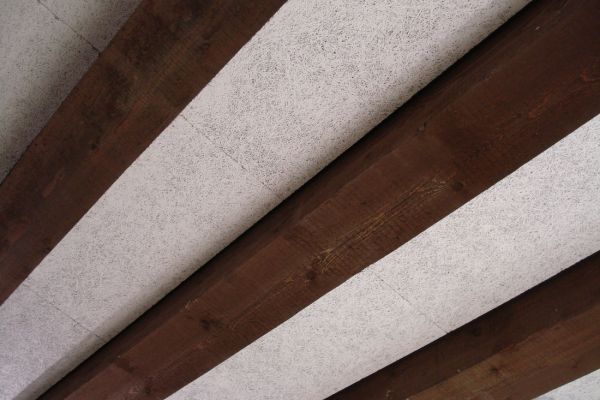

Op mij plafond zitten balken waarop houtwolcement ligt. Nu vind ik deze panelen lelijk en zou ze graag egaliseren. Ik kan het natuurlijk met wapeningsgaas en roodband de boel stucen. aleen lijk me dat een heel karwei. Gips platen is mij ook geen optie omdat ik ze volgensmij niet zo op de houtwolcement panelen kan schroeven. Heeft iemand nog een briljant idee?
Gipsplaten er op schroeven, kan heel goed.
Gebruik de gipsplaat schroeven, met grove schroefdraad.
En eventueel kun je als extra de gipsplaten ook nog lijmen met dotten lijmkit of montage kit.
Bij gipsplaten moet je de naden dichtsmeren. Of afgeronde platen nemen en de naad laten zitten.
Alleen naden afsmeren is lastig, vaak blijft het zichtbaar. Helemaal stucen is dan beter, maar dat kan dan ook weer rechtstreeks over de huidige platen.
Zijn dat nep-balken? Wil je die laten zitten?
De foto die je daar ziet is niet de werkelijke foto. Ik heb deze gebruikt omdat ik geen foto voor handen had. Gipsplaten zijn gelukkig geen probleem omdat de ruimte tussen de balken ca 50 cm is met een lengte van 2.5 meter. Ik kan dus per laan een plaat op maat maken.
