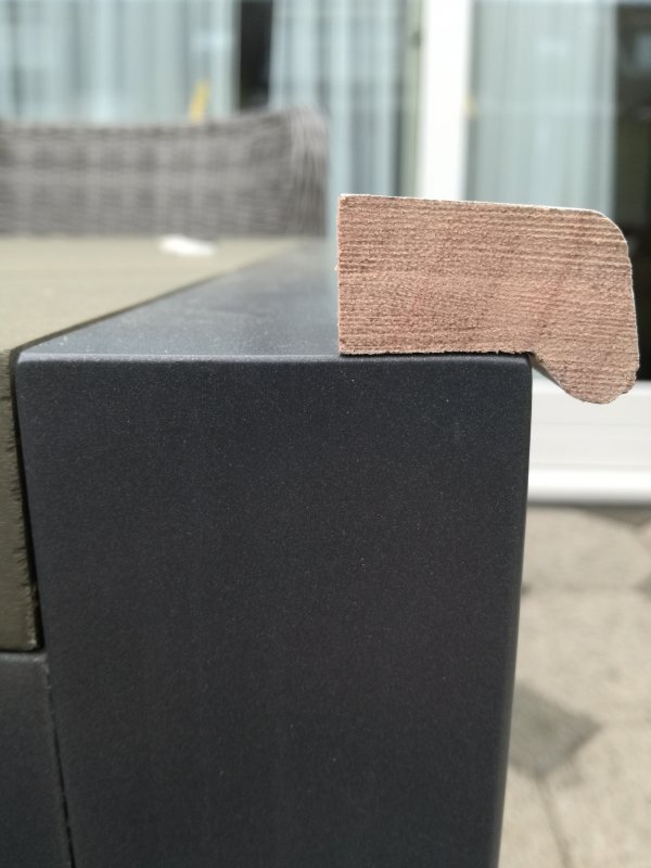

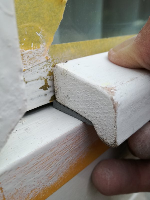

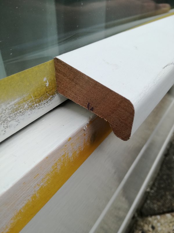

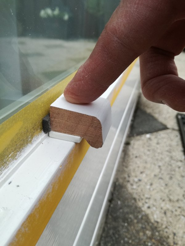

Hi Rola, ik heb een neuslat gekocht. Nu nog een stukje smaller zagen. Met circelzaag gaat niet lukken. Moet wat anders verzinnen, waarschijnlijk tafelzaag. En als ik hem schuin af laat lopen krijg ik de neuslat natuurlijk ook niet helemaal strak onder rechter glaslat (die naar beneden loopt). Zal hem er nooit onder kunnen schuiven :mrgreen:

Zoek even op plaatsen neuslat op het www

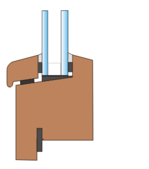

De verticale glaslatten moeten vrij zitten van de neuslat, en die naad moet je afkitten. Anders zuigen de verticale latten capillair vocht op.
Voordeel is dat je meteen ruimte krijgt om de neuslat te plaatsen.
Succes.

Neuslat 8 mm korter zagen zodat je kitnaad voldoende breedte heeft.
Blokje onder de lat niet te dun, dan blijft er water staan, 4 mm is het minimum.
Valt tegen :-(
De neuslat moet ik met 1cm inkorten maar moet hem schuin zagen en dan heb ik ook nog scheve onderblokjes nodig. Als ik recht zaag kan ook maar dan loopt de neuslat maar klein beetje schuin af maar kan ik wel recht blokje onder gebruiken.

Eerste foto vertekend. Hij loopt niet voldoende af.

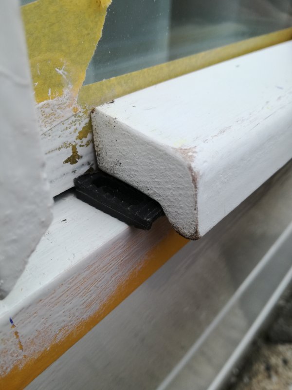

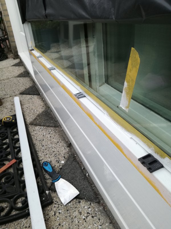

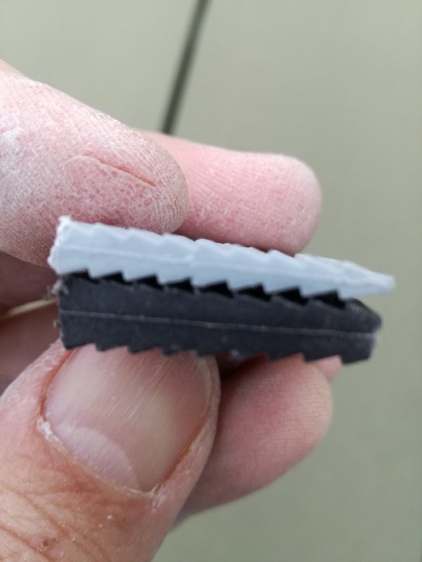

Ik heb een neuslat op maat gezaagd en met juiste afloop voor water. Nu op zoek naar juiste schuine blokjes voor onder neuslat.

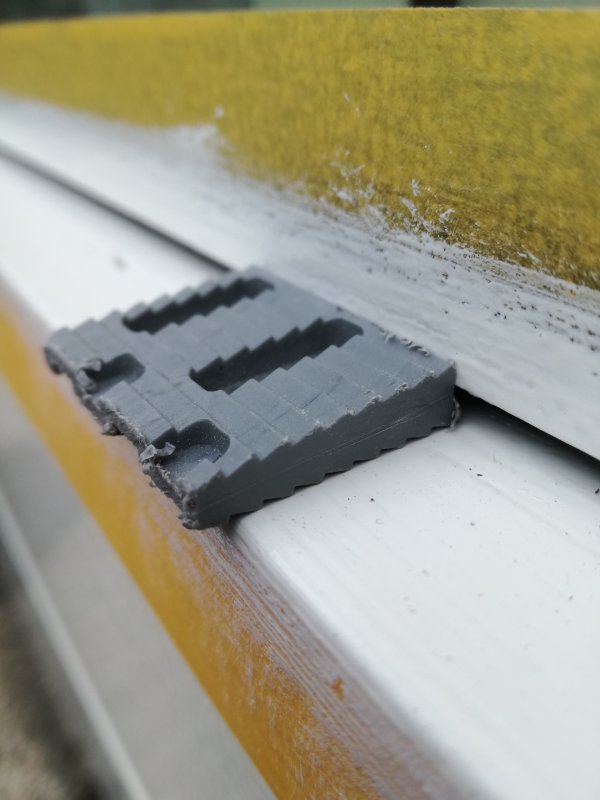

Ik heb van die afstandblokjes gevonden voor laminaat op afstand muur te houden. Kan ik deze gebruiken? De licht grijze loopt van 2.5mm op naar 4mm en de donkergrijze loopt van 4mm naar 6mm.

Merk op dat zo'n glasplaat behoorlijk weegt. Die wiggen zijn volgens mij niet ontworpen om veel gewicht te kunnen dragen. Zijn die dingen drukvast genoeg.
Lat vastschroeven tpv het blokje.

Hi Ronny, welke van de twee adviseer je. De lichtgrijze loopt schoon 2.5mm op naar 4mm en de donkergrijze loopt van 4mm naar 6mm. 4 RVS schroeven over lengte neuslat van 1.30 meter is voldoende?

Die van 4 naar 6 mm.
4 schroeven, dat is 325 mm hoh, dat is vrij ver hoh, 6 is beter in de richting.
Bedankt Rola :-) ga ik doen. Zal niet te dikke schroeven RVS kopen en vastzetten (en voorboren) net naast plastic onderlatjes.

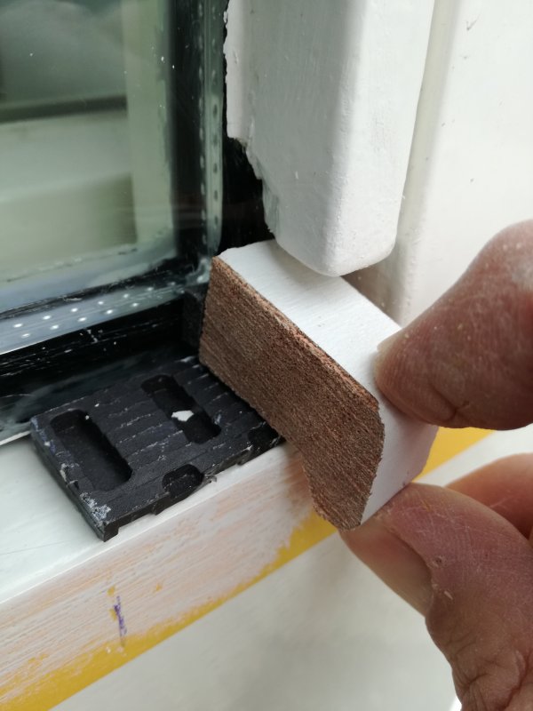

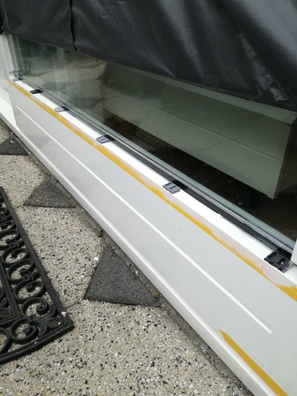

Ik heb niet veel ruimte om de neuslat vast te zetten. Het is maar een smal randje waarin ik hem vast moet zetten. Ik had 4mm glasband gekocht en op de neuslat geplakt maar stom.... veel te dik. Denk je dat ik ook een 2 of 3mm glasband kan gebruiken? En ik neem aan schuin schroeven in dit geval?

Schuin schroeven idd.
3 mm band is het minimum omdat anders je kitnaad te klein wordt. Je duwt de band ongeveer 0,5 mm in.

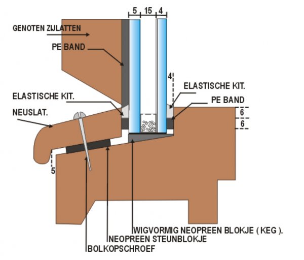

Glaslatten die aan de buitenkant zitten NOOIT onder verstek zagen.
Kanaallatten NIET gebruiken
Gebruik neuslatten.

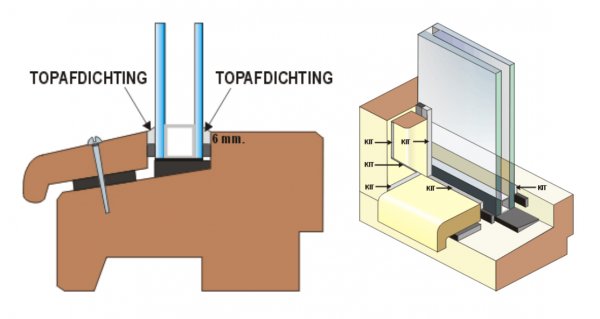

Hier een aantal plaatjes hoe het moet.

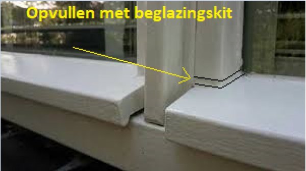

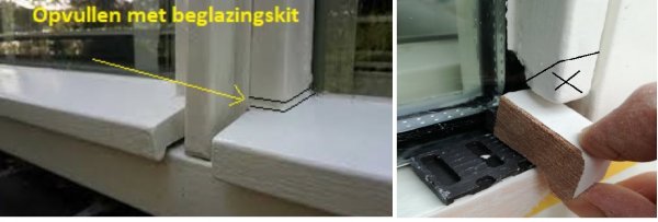

Zie onderste foto. Ik dacht dat de linker constructie nu toch ook goed zou zijn? Anders moet ik nog een stukje scheef afzagen van de staande glaslat? Wat is er mis met opvullen met beglazingskit zoals in de onderste foto? Nu kan ik het nog aanpassen als het moet. Morgen ga ik de neuslat vastzetten.
@Rooster: als je op de site kijkt waar jij naar verwijst dan worden bij de montage van neuslatten de staande glaslatten 4 mm boven de neuslat gestopt en daarna afgekit.
@Robbie's: m.i.is het goed zoals jij het nu doet. De rechter staande glaslat is wel wat aangetast lijkt het.
