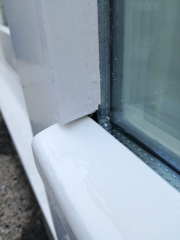

Contramallen van de verticale latten:
Nadeel hiervan is dat bij uitzetten en krimpen van de zijlatten vocht kan indringen.
Afsnuiten van de verticale latten:
Om schade aan het isolerende glas te voorkomen geven de meesten aan deze constructie de voorkeur.
Ik denk dat beide oplossingen goed zijn alleen de afsnuit versie beter.

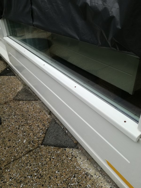

Glaslat is niet aangetast. Bij verwijderen stukje hout van die glaslat brak er een klein hoekje van af. Dat was zo klein dat ik niet van plan was dat nog op te vullen met twee componenten houtvuller en direkt in grondverf heb gezet. Glaslat is verder helemaal ok. Lijkt overigens op de foto erger dan het is.

Bij het stoeltjes profiel was afsnuiten gebruikelijk. Ik heb wel eens commentaar gehad dat ik het verkeerd om deed, nl omhoog naar buiten.
De klant vond omlaag naar buiten mooier. Die versie had als nadeel dat je de koppen niet goed kon schilderen als de lat erin zat.
Ik zal het binnenkort eens navragen bij een grote glaszetter, hoe hun de verticale latten beëindigen.

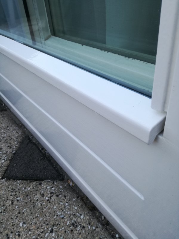

Wel leuk om te weten. Ik volgende week pas kitten.maar neuslat zit er op. Zoals je zei met 6 RVS schroeven en ik heb toch maar 4mm glasband gebruikt. Aan allebei de zijkanten ongeveer 4mm vrijgehouden.

Netjes :prima:
Een aantal jaar geleden toen de neuslatten gangbaar werden heb ik het ook gevraagd, even afwachten of ze het inmiddels anders doen.
Toen was het zoals jij nu gedaan hebt.

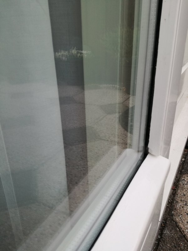

1) Als ik de constructie niet verander dan neem ik aan dat als ik ga kitten ik ook de 4mm links en rechts van de neuslat voorzie van beglazibgskit?
2) Als ik Bi..on beglazingskit gebruik dan begrijp ik dat tegenwoordig (of misschien al langer) deze niet meer meegeschilderd wordt. Dan behoudt de kit wel zijn kwaliteit in de loop vd jaren (bij. Geen schimmelvorming?)
Bvd
Rola
  • #49
Correct.

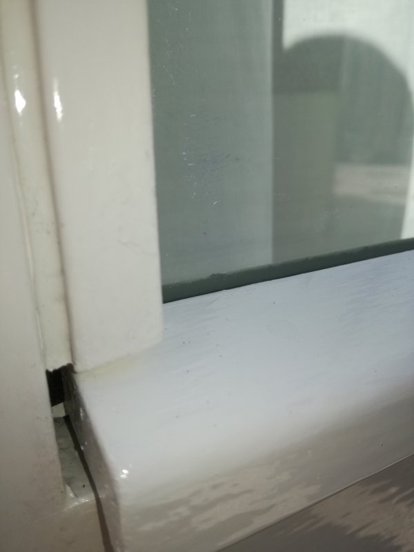

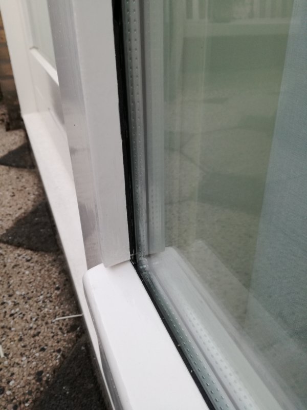

We zijn er bijna. Gaatjes vlak gemaakt, 2 x grondverf en twee keer afgelakt. Nu nog kitten.
Doe ik er verstandig aan om de kit verticale lat iets hoger uit te steken? De kit is verder nog goed.
Rola
  • #52
Ik zou de verticale kitnaad er helemaal uitsnijden, de aanhechting oud op nieuw is stukken minder, en in die kritische onderhoek wil je geen naad die niet 100% waterdicht is.

Heeft een paar uurtjes gekost maar alle kit is er uit. Morgen nog een keer extra alles schoon maken. Bedankt voor je tip.
