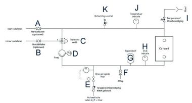

Beste mensen, ik heb een vraag
wij hebben uit italie een houtkachel met cv omloop meegenomen
deze moet nu worden aangesloten, echter hoe ik dat moet doen is nu de vraag.
we hebben een cv ketel hangen met een 8 tal radiatoren en in het voorhuis een vloerverwarming van 2 groepen en in het achterhuis een vloerverwarming van 3 groepen
deze instalaatie lijkt goed te werken, geen problemen in iedergeval.
we willen aan deze cv installatie een hout kachel met cv omloop koppelen.
en dan op de volgende manier:
voor de duidelijkheid willen we gebruik maken van de volgende onderdelen:
A = naar warme buis cv
B = naar retour buis cv
C = Thermomixventiel om optewarmen water temperatuur in de kachel niet te koud te laten zijn, de houtkachel krijgt dus niet koud water op zijn dak)
D = Grundfos Alpha Pro 25-60 B 180þ als pomp
E = Automatische vulcombinatie aangesloten op de waterleiding
terugslagklep kiwa gekeurd (waterterugloop beveiliging)
F = aftap
G = expansievat van 25 liter
H = Druk/temp meter
I = temperatuur en overdrukbeveiligings klep
J = Temp / Druk meter
K = automatische ontluchter
nu zegt een instalateur me dat dit niet mag!! en een kachel fabrikant uit belgie en een importeur uit nederland die zeggend dat dit wel mag,
en een instalateur (een echte) zijn adres hadden we gekergen van de importeur die zegt ook dat het mag.
nu weet ik ook wel dat een stoomexplosie erg gevaarlijk is maar in deze schets zitten toch behoorlijk wat veligheden.
wie geeft me raad??

Exroom schreef:
nu zegt een installateur me dat dit niet mag!! en een kachel fabrikant uit belgie en een importeur uit Nederland die zeggend dat dit wel mag,
en een installateur (een echte) zijn adres hadden we gekregen van de importeur die zegt ook dat het mag.
Als de installateurs, die blijkbaar weten waar het over gaat, het al niet eens zijn over de uitvoerbaarheid, wat verwacht je dan van een advies via een forum?
De adviseurs hier zijn ook installateurs, en wagen zich echt niet aan een advies over een onbekende kachel van onbekend fabrikaat, gemaakt voor een andere markt en dus niet goedgekeurd voor gebruik in Nederland.
Lees in elk geval eens Hout kachel aansluiten op cv over houtkachels in CV circuit.
Het toestel moet voorzien zijn van minimaal een CE keur anders mag deze niet toegepast of verkocht worden bnnen de aangesloten landen.
Aan het CE keur zit ook een gebruiksaanwijzing aan vast die nageleeft dient te worden.
Zo gauw het schema bekeken te hebben zit in iedergeval het expansievat op de verkeerde plaats tov. de circulatiepomp.
Of de pomp, het is maar net hoe je het bekijkt. Het expansievat hoort aan de zuigzijde van de pomp te zitten.
Het is wat te klein om het schema beter te beoordelen.
Buiten de opmerking lijkt het schema verder in orde.
Als de importeur je een CE verklaring kan geven met de daarbij behorende instructies (installatie en/of gebruikers) is het in orde en mag je de houtkachel toepassen volgens voorschrift.

het schema is hier te
vinden: Schema_CV_ThermoTSN.pdf helaas offline
ik heb ze net gebeld over de plaats van het expansie vat en zij zeggen dat deze plaats toch juist is!
en je moet niet vergeten dat er bij de cv ketel ook nog gewoon een expansie vat geplaatst is
het vermogen en de kachel is niet achterlijk groot, dit lijkt me wel mee te vallen.

hierbij een plaatje

ik ga er vanuit na vergelijking met een groot aantal andere hout cv kachels dat deze kachel op zijn hoogst 10 kw kan afstaan aan de cv en ongeveer 5-8 kw aan de directe omgeving.
Zorg iig voor circulatie in de haard , zelfs als de elektra uitvalt.
Hoe je dat moet doen, geen idee.
dit soort toestellen werkt perfect met een ouderwetse open cv installatie.
Hoe je dit veilig kan doen met een gesloten op druk gebrachte installatie geen idee.

nu is het wel zo dat er in totaal 5 veilig heden zitten ingebouwd:
bij cv
nl bij de cv overdruk beveiligings klep
bij de cv automatische bijvul installatie als de druk wegvalt
bij de hout cv
overdruk
temperatuur beveiling
en ook een automatische vul installatie
dit zijn allemaal beveiligen die geen stroom nodig hebben
ik was eigenlijk ook op zoek naar een thermisch geregelde klep die opengaat als het water boven de 95 graden komt zodat de leiding gespoeld wordt met koud leidingwater maar daar is weer lastig aan te komen
groet, erik
Bouw anders ook nog een pressostaat in die je een optisch/acoustisch signaal geeft bij een bepaalde temp overschrijding.
Pomp door lopen bij stroomuitval kun je regelen via een ups, verkrijgbaar in elke electronicazaak.
Kun je i.i.g. safe het vuur doven met een co2 blusser of zo?
bouw een voorraadvat water in dat je kunt bijschakelen igv calamiteiten, de mogelijkheden zijn eindeloos.
