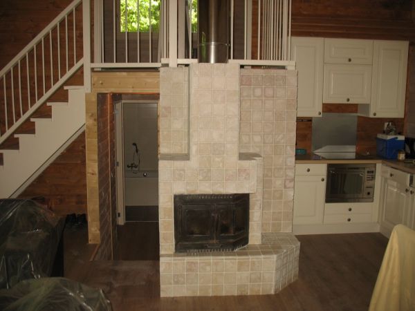

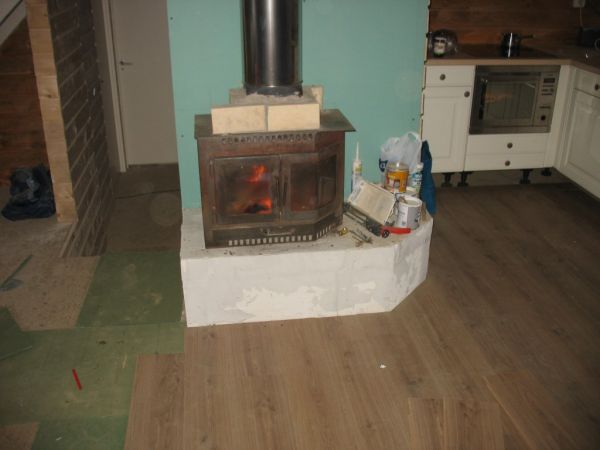

Dit is een foto van tijdens de bouw;
En dit is hoe het afgewerkt is:
Zoals je ziet kan ik daar moeilijk nog bijkomen...
Alleen vanaf de achterkant zou ik een klein gaatje kunnen maken.
Hoe zou ik makkelijk kunnen zien of de buis verstopt is?? Misschien een vogelnest?

Dan zou je met bijvullen ook rook de kamer in kunnen krijgen, of dat bv gaas is dicht geslipt met roet.
een kachel krimt en zet uit daarom is het meestal niet verstandig om metselwerk rechtstreeks op de kachel te zetten. je zou kunnen proberen om van binnen uit de naad weer dicht te maken,met bv speksteenkit. dit is in tegenstelling tot vuurvaste mortel wel sterk. ook de stenen op de kachel hadden niet vuurvaste stenen hoeven te wezen. wat ook nog kan is dat de kachel zelf lek is [ tussen buien en binnen bak]dan heb je ook kans dat de kachel gaat ruiken.als de kachel gevoelig is zou ie ook kunnen gaan lekken als het koord om het raam niet goed sluit, bij sommige modellen sluit bij het dichtdoen van het raam de klep bovenin de kachel ,en moet de rook om de keerplaat heen, en krijg je meer druk in de kachel met grotere kans op lekkage.
