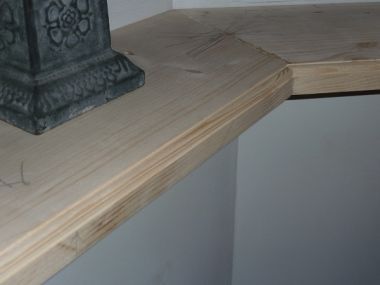

In onze erker moet een een vensterbank komen,die wil ik van hout maken en dan in de hoogglans afschilderen
Welk soort hout kan ik het beste nemen?ik zat te denken aan grenen meubelpanelen en die dan op maat te zagen,zijn deze hier geschikt voor?
Het moet verstek worden gezaagd en moet dan precies op elkaar aansluiten,is het verstandig om er een v groefje van te maken of strak tegen elkaar.
Alvast bedankt voor alle tips
Groeten Ronnie

Ok, aangezien je het over paneel en verstek had dacht ik aan zoiets.
Volgens mij kun je beter MDF nemen, maar dat weet iemand anders vast zeker :wink:
Vroeger werden de vensterbanken meestal van vuren gemaakt, een enkele keer van grenen, grenen is zeker goed maar vuren kan ook prima..
Om het mooi strak te krijgen kunt u deuvels of lamello' s gebruiken in de verbinding, indien mogelijk kunt u er een plaatje hechthout onder schroeven als het niet in het zicht zit.

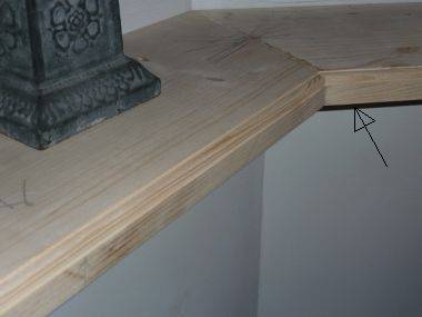

De naden in de hoeken (rode lijnen) zou ik wel met een v-groefje doen. Van 1mm diep ofzo. Evt. ook met de bovenfrees afschuinen.
Laat je het resultaat ook zien? Ik heb laatst ook van vurenhout (massief) vensterbanken gemaakt, maar had geen inspiratie voor profielrandjes en randafwerking.

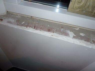

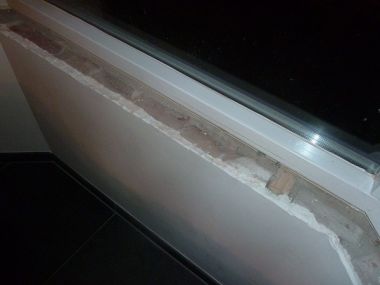

Ik heb hem nu in de grondverf gezet en wil hem gaan plaatsen maar mijn vraag is waarmee ik hem vast kan zetten hij komt op een stenen muurtje
Is het wat om hem met pur vast te zetten?
Ik wil er liever geen gaten in boren
Hij schuift ongeveer 10mm onder het kozijn

Vastzetten met MS polymeer.
Ziet er netjes uit.
Zit daar nog zo'n grote ruimte onder?
Misschien dan nog een plank tegen de muur zetten, onder de bank. Evt. ook met een profielrandje.
Ronnie1971
Nee dat is een schaduw rand
Het Stuc werk is onder de vensterbank wel een beetje rafelig dus daar maak ik inderdaad een een lijst onder ook met het zelfde frees randje als de vensterbank

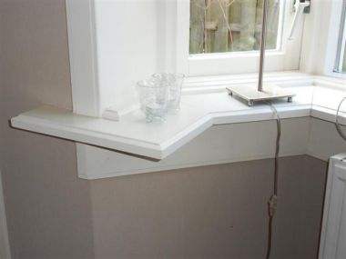

Ter inspiratie:
Je moet goed kijken ... de staande delen hebben een verdiept randje met een afgeronde hoek.
De liggende delen hebben een verdiepte rand die schuin naar onder afloopt.
De lat onder het raam door heeft hetzelfde profiel als de vensterbank.
Dit heb ik in mijn jaren 30 woning gemaakt naar een voorbeeld van een stukje originele vensterbank wat ik nog ergens achter verscholen terug vond.
