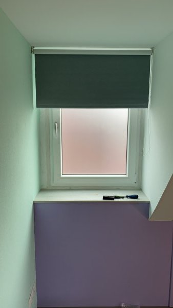

Hoi,
Voor de woning die ik aan het bouwen ben ben ik op zoek naar de beste optie voor vensterbanken (binnen).
Er komt een gefreesde rand aan.
Aangezien ik dikker dan 18mm wil (ergens van 22-28mm) heb ik eigenlijk de volgende opties bedacht:
- MDF 22mm (nadeel vind ik de kwetsbaarheid en bewerkelijk mbt schilderen, voornamelijk de gefreeste rand)
- multiplex 22mm (degelijker dan mdf, maar veel werk om strak te krijgen van gezaagde/gefreesde kanten mbt schilderwerk)
- vuren timmerpaneel 28mm (veel open noesten en oneffenheden, dus veel plamuren, wordt en blijft dit strak?)
- grenen timmerpaneel 28mm (veel noesten, heb me laten vertellen dat dit lastiger te schilderen is, noesten komen op den duur door de verf)
Uiteraard wil ik het liefst de beste (goedkope) optie. Zijn er mensen die hier iets nuttigs over kunnen vertellen/mij tips kunnen geven? Heel graag! Ervaringen ook van harte welkom!
Bij voorbaat dank!

Is de kant en klare vensterbank niets?
Die zijn beter dan hout, ze beschadigen ook niet zo snel en hoeven niet geschilderd te worden.
De voorkant is een verdikt stuk, ik schat de dikte hiervan op 32 mm.

Ik heb op zolder meubelpaneel neergelegd, is alleen iets kwetsbaarder

Zet de spouw dicht met een w*d*-plaat of soortgelijk,zorg voor een luchtdichte aansluiting rondom (tegelijm, tape, kit) en maak van hout een overzet vensterbank met een mooie brede onderlat.
Met de diktes van de materialen kun je spelen.

Ik heb uiteindelijk gekozen voor een MDF van 22mm, het voorkantje een afgeschuinde kant gegeven. Als alles er in zit (incl. architraven) hoop ik een foto van het resultaat te kunnen posten.
