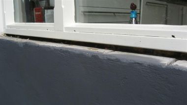

Hallo, ik wil graag houten vensterbanken onder deze kozijnen. Zijn die standaard te verkrijgen? Waar moet ik op letten bij het bevestigen? Moet ik ze bijvoorbeeld onder het kozijn schuiven of juist niet?
Fiesiekus
Belangrijkste is dat ze afwateren: ze moeten schuin naar beneden aflopen. De vraag is even hoeveel hoogte je hebt, om ze te plaatsen.
Zo te zien niet veel.
Tuup

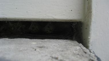

Ik kan wel een deel van dat steen afbikken zodat het schuin gaat lopen. Maar moet ik er dan ook nog van dat lood achter doen?
Fiesiekus
Eronder.

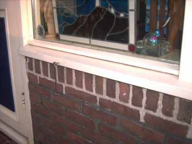

Hierboven zie je ongeveer de nieuwe venterbank die ik heb aangebracht (oude was precies horizontaal en daardoor katsverrot). Denk ongeveer 4 - 5 cm onder het bestaande kozijnstijl nodig te hebben. En hij steekt 5 - 6 cm buiten het metselwerk; verloopt ongeveer 1 cm af.

Wel nog even met een kwastje grijze verf de voegen langs ? :wink:
Lijkt me heel hard nodig :wink:
Zo te zien op de foto is het de bedoeling hier raamdorpelstenen onder het kozijn te plaatsen.
Hout zou ik niet doen, dat levert na verloop van jaren vaak problemen op, bovendien zie ik zo niet hoe hout hier goed aan de kozijnen te bevestigen is.
Tuup
Raamdorpelstenen wilde ik eigenlijk niet want die vind ik een stuk minder mooi bij het kozijn passen. Of ik zou daaroverheen weer moeten stuken, zodat het een betonnen dorpel lijkt.

Hoeveel ruimte heb je eronder? Alternatief is de vensterbank tegen het kozijn en niet eronder te plaatsen. Kwee nie of dat wel mooi wordt...je zou dan het vlakke stuk eraf moeten zagen.
Waldy
Specialist Zonwering
Een vensterbank onder het kozijn steken al was het maar enkele cm, dit ivm inwateren.
Een zeer goed alternatief voor het hout, want hout blijft kwetsbaar is hardsteen.
Wellicht wat duurder, maar je bent van het probleem af.

Bedankt voor de reacties. Ik blijf hout het mooist vinden (zoals op de foto van Fiesiekus).
Ik heb nu maar 3 cm ruimte ongeveer. Zal dus een stuk van de muur af moeten. Hoe ga ik dat netjes voor elkaar krijgen? Ik heb wel een steenbeitel maar daar krijg ik natuurlijk nooit een mooie rechte lijn mee.
Of ik moet een dunne plank gebruiken en dan het uitstekende deel verdikken. Dan alleen dat dan de plank snel krom gaat trekken.
Pepjo
Het lijkt me eerder dat je een stuk uit je vensterbank moet frezen, zodat deze past in de sparing. Het overstekende deel gewoon de volle dikte laten.
Tuup
Hmm dat klinkt inderdaad een stuk aantrekkelijker. Welk hout kan ik het beste hiervoor gebruiken en kan ik dit bij de standaard bouwmarkt krijgen?
