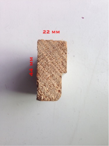

Onderstaand een profiellat die onder mijn plafond langs de muur zat. Bij het verwijderen van het zachtboardplafond hebben deze latten het niet overleefd. Boven de kozijnen heb ik ze echter weten te sparen dus ik ben op zoek naar vervangende latten.
Ik heb geen bovenfrees, wil die op zich wel een keer aanschaffen maar zie in de bouwmarkt ook niet meteen frezen waar je zoiets mee maakt (misschien in twee keer, eerst een sleuffrees voor de diepte en dan afronden). Iemand die me kan zeggen of dit makkelijk zelf te doen is of dat dergelijke profielen ergens te koop zijn? De gemiddelde bouwmarkt heeft ze niet ben ik achter.
Rola
Dit profiel in 2x maken, een afrondfreesje met de juiste straal en een ondersnijdend recht freesje van bijv 12 mm.

Kan ook met een zaagtafel en/of een handschaaf.
