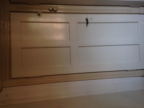

Ik wil graag een houten deurkozijn omdraaien. Het is een jaren '30 woning. We willen deze graag behouden ivm. de scharnieren die in de kozijn en deur zitten. Ik heb begrepen dat ze dit tegenwoordig niet meer op deze manier kunnen maken? Er zitten nu architraven op de kozijn en neem aan dat ze deze vroeger deden vastnagelen dus zal deze moeten verwijderen. De deur moet in ieder geval andersom open gaan (nu naar binnen draaiend op de badkamer) dus vroeg me af of het mogelijk is en hoe ik dit dan aan moet pakken.

Opdekdeur in een jaren 30 kozijn? Grote kans dat het niet origineel is, kan je een foto plaatsen?
Nale
Moet me sterk vergissen als ze niet origineel zijn. Het is een huis van 90jaar oud en de vorige bewoners hebben het nooit vervangen.
Rola
Ziet er idd origineel uit.

Is dit het kozijn waar het om gaat? Hoe zit het dan met de deur ernaast?
Nale
  • #20
Nee dit is de kamer ernaast :) was makkelijker met het maken van de foto maar is exact dezelfde kozijn en deur.
