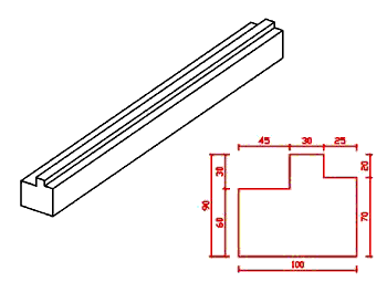

Ik wil mijn gangkastdeur (opdekdeur) niet naar binnen maar naar buiten
draaien. Het kozijn zou omgedraaid moeten worden maar dat is niet
te realiseren.
Optie een is latten aan de buiten kant van het kozijn op timmmeren, wordt dan zoals het profiel aan de binnenkant maar is erg lelijk en er is nauwelijks ruimte.
Tweede optie is met een frees (?) een profiel maken in het houtwerk aan de buitenkant.
Dit is voor het houtwerk geen probleem (ruim en groot genoeg) maar is dit te doen of gedoemd te mislukken?
Tips?

Wanneer het deurkozijn glad is (geen deklatten) kunt u met een frees wel een profiel frezen in het kozijn, het kleine stukje aan de onderkant en in de hoeken met een beitel wegsteken.
H@ns
Niet gaan frezen want dan blijft er toch niet genoeg staan om een keer in een boze bui flink met de deur te slaan!
Zaag het "niet sponning deel" er af en zet in de huidige sponning een paar latten. Zo dek je meteen de scharniergaten en slotgaten af.

Het probleem met sponning latten is, dat de nieuwe deurmaat die je dan krijgt niet bestaat, oftewel je deur zal zeker 3 cm te breed zijn.
Dus je bent wel genoodzaakt om te frezen of zagen, echter! met een cirkelzaag kun je niet te boven komen, zeker 12 cm kom je dan te kort, met een boven frees is dit maar 6 a 7 cm, en ben je met een frees sneller klaar en zal het resultaat gladder worden. De laastte stukjes in de hoeken, zul je met een scherpe houtbeitel wel moeten steken.
Als de argument zal zijn dat er niet voldoende hout zal blijven staan, dan kun je al van te voren de oude sponning opvullen, zodat alles weer vlak is.

Misverstand:
Amdusias bedoelde; sponningen zagen met de handzaag (wat inderdaad onmogelijk is)
Anderen bedoelden; het deel waar geen sponning zit er af zagen en het laatste stukje waar je niet bijkomt met de hand -in de reeds gemaakte snede- wegzagen.
Dus het uitstekende deel in onderstaande tekening
