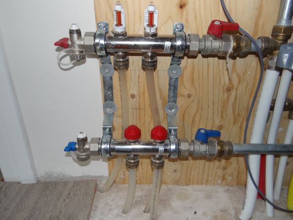

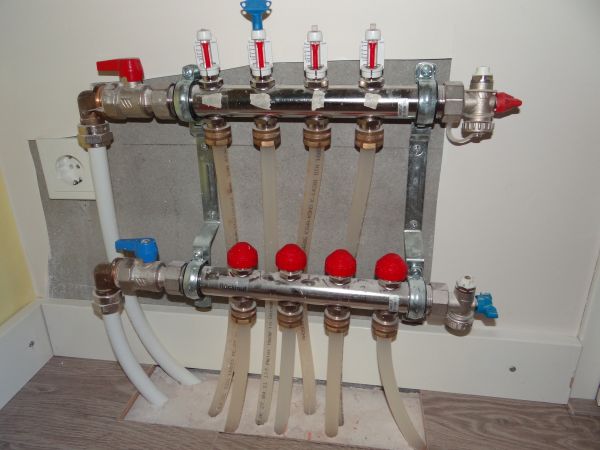

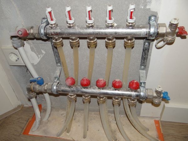

volgens onze informatiemap bij oplevering van het huis heeft de installateur de vloerverwarming in alle gedeeltes van het huis ingesteld. Alles is ingesteld op 20 graden, behalve de gang. Hoe ze dat hebben gedaan, dat weet ik niet. Heb een foto gemaakt van 1 van de 3 verdelers. Op elke verdieping is er 1. Dit is er 1 van de begane grond. De tweede foto is wanneer de CV aanstaat en de derde foto is in rust.
!!! Het valt me op dat 1 van de debietmeters (de buitenste rechts) niet verandert wanneer de ketel wel of niet aanstaat...is dit oke? (moet nog even uitzoeken waar deze naar toe gaat)

Wat mij opvalt aan deze installatie cq verdeler is de grote van de voedingsleidingen.
Deze zijn voor een laag temperatuursysteem mijn inziens te klein gedimensioneerd.

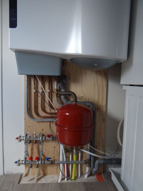

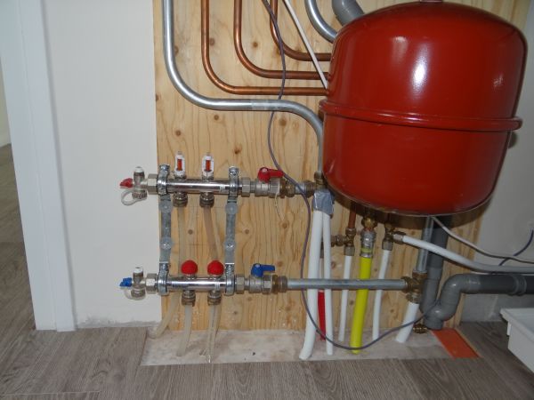

Is er nog 1 extra pomp en een warmtewisselaar/scheiding voor de vloerverwarming?
Kan je een foto maken van de ketel met een extra pomp?

De toevoerleidingen lijken inderdaad krap (16mm als ik zo gok!), maar dat HOEFT het probleem niet te zijn.
Het vervelende van de debietmeters is, dat ze debieten aangeven. Als alle slangen ongeveer even lang zijn, is dat prima. Maar vaak zit er (behoolijk) lengteverschil in de slangen, en is inregelen op retourtemperatuur beter.
Ook moet de verdeling tussen de 3 verdelers hierbij in de gaten gehouden worden.

Aan de slangen van de verdeler is te zien dat de groepen nog niet geheel lekker meelopen, er is nog te veel verschil in kleur.
Wat ik je zou aanraden maar denk dat je installateur dit zelf ook al had kunnen doen.
Draai de afluiters links eens dicht.
Draai ook al de rode knoppen op de verdeler dicht.
sluit nu de tuinslang aan op de rechter rode kraan en een andere slang op de blauwe kraan.
Als u nu de blauwe kraan opent zal hier een beetje water uit dienen te komen.
Open de voeding van de tuinslang en open de rode kraan langzaam.
Draai nu 1 van de rode knoppen open en laat de leiding doorspoelen.
Gokje dat er veel vuil en een hoop lucht uit komt.
Herhaal dit eens groep voor groep.

Foto's van de overige verdelers volgen nog. Ik kan geen pomp vinden....

Ik zie op de foto's geen extra pomp voor de vloerverwarming.

De waterstroming is veel en veel te laag.
De verdeling van de waterstromen is niet goed ingesteld. Het goed inregelen van de waterstromen geeft al een aanzienlijke besparing op het gasverbruik.
De verdelers zijn van staal en dat geeft roest vorming in de leidingen, pomp en de ketel.
Zie hiervooer de voorschriften van Intergas.
