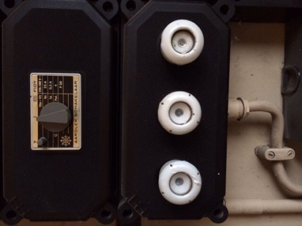

Sxnder
Dat is af te lezen op de zekering (automaat). Plaats er anders eens een fotootje van. Het gaat dus om de zekering nabij de meter welke de kabel naar het woonhuis beveiligd.
CeesW
Bij deze twee foto's van hetgeen boven de kabel zit die naar het huis loopt. Hoop dat je er iets mee kunt.
In elk geval al bedankt voor het meedenken.
Sxnder
Helaas, zekeringen zitten in de witte porselijnen houders. Als je deze voorzichtig openschroeft, kun je de zekering eruit halen en de waarde aflezen. U heeft deze nooit hoeven te vervangen?
CeesW
U bent snel :D
Stoppen zijn 16A
Sxnder
Met deze zekeringen ervoor is de kabel naar het woonhuis iig niet te dun. Vraag me nog wel af of je geen last krijgt van ongewenste uitval van (een van) deze zekeringen. Hoeveel en welke waarde zekeringen zitten in de 2de groepenkast in het woonhuis? Heb je verder klachten over of problemen met de installatie?

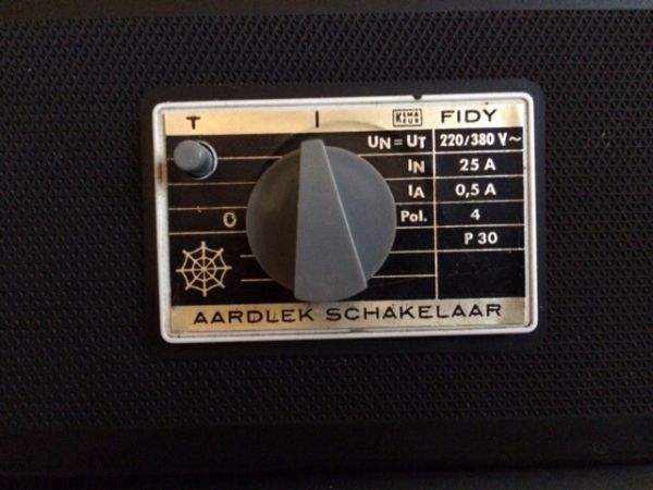

XanderH
Weet je zeker dat alle 3 die zekeringen 16A zijn? Bij 2 ervan heb ik het idee dat de verklikker meer blauw dan grijs is, dat zou betekenen dat ze 20A zijn. Die ene 16A zekering is de verkeerde erin gedraaid denk ik.
Die 4x2,5 houdt dan inderdaad niet echt over...
Heb je meer foto's van beide kasten? Hoe is eea nu opgebouwd? Zit je hele woonhuis achter die ene aardlekschakelaar? Die aardlekschakelaar lijkt me geen selectieve variant, dat zou betekenen dat bij een sluiting naar aarde je hele woonhuis in het donker zit. Ook al heb je daar nog 30mA aardlekschakelaars zitten, bij een lekstroom van meer dan 500mA is het een soort van russisch roulette welke aardlekschakelaar dan eerder uit gaat.
En over selectiviteit gesproken... Bij eindgroepen van 16A in het woonhuis zou je eigenlijk een voorbeveiliging van 25A moeten hebben. En als je die 25A zekeringen in de schuur wilt toepassen zou je eigenlijk een hoofdaansluiting van 3x35A moeten hebben. Daar betaal je wel meer vastrecht voor, daarom zou de hoofdaansluiting in het woonhuis waarschijnlijk praktischer zijn. Maar dat lijkt me een duur grapje...
