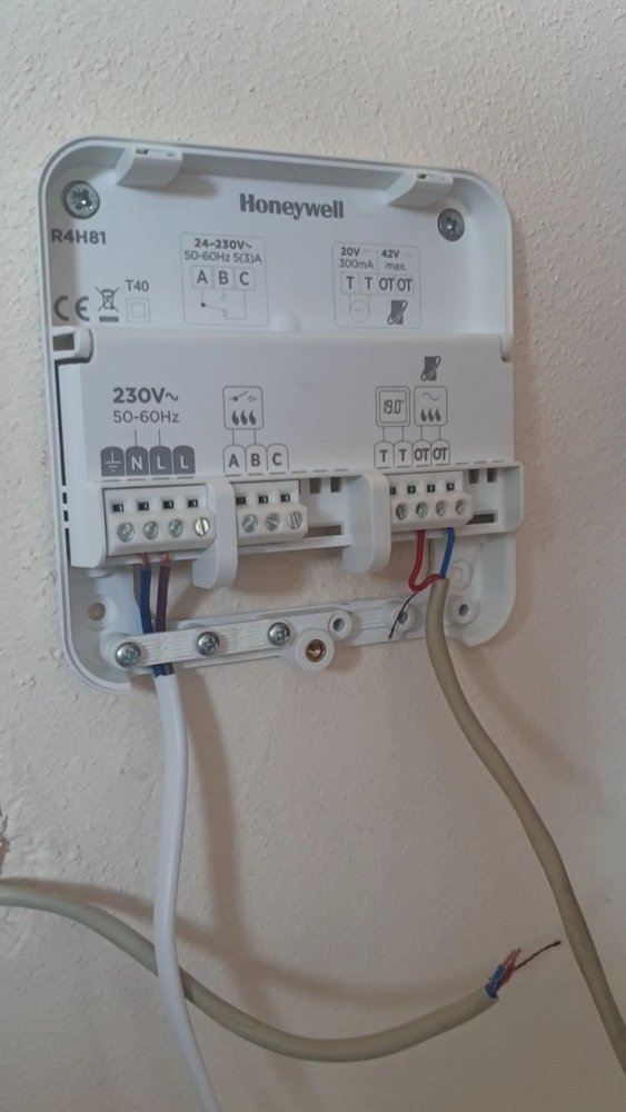

Ik heb het met 1 thermostaat.. Draden vanaf de ketel aangesloten op OT.. 2 draden naar de thermostaat aangesloten op T en uiteraard de netspanning. Vanaf het moment dat ik het kapje met de pinnetjes op de module zet slaat de ketel aan en verwarmen de radiatoren. Haal ik het kapje er weer af dan gaat de ketel weer uit.
Het is een screenshot van een filmpje van gusteren.. De 2 draden die in ot zitten komen vanaf de ketel.. De 2 losse draden gaan richting de thermostaat.
Het probleem deed zich voor toen alles aangesloten zat. Ik dacht dat er misschien een kabelbreuk halverwege zat en dat de 2 draden contact maakten. Ik heb dus de thermostaat losgekoppeld en dat lijkt het niet te zijn.
Als ik op de situatie op de foto het kapje met de pinnetjes er niet op heb is er niks aan de hand. Op het moment dat ik het kapje erop klikt springt de ketel aan.
Het geeft een beetje een vertekend beeld zo'n schuine foto maar de 2 draden vanaf de ketel zitten echt in OT.

Jep al meerdere malen geprobeerd. Ik begrijp het gewoon niet. Als je de draadjes tegen elkaar aan houd gaat de ketel logischerwijs branden. Dus het lijkt mij dat ze op 1 of andere manier contact krijgen op het moment dat het frontje erop zit.
Zet op het witte snoer adereindhulzen en zet de draad vast onder de trekontlasting.
Er hoeft maar 1 koperdraadje van het snoer tegen de andere aan te komen doordat de deksel iets tegen het snoer drukt en het gaat mis.
Opentherm is niet draadjes tegen elkaar aan doen!!!

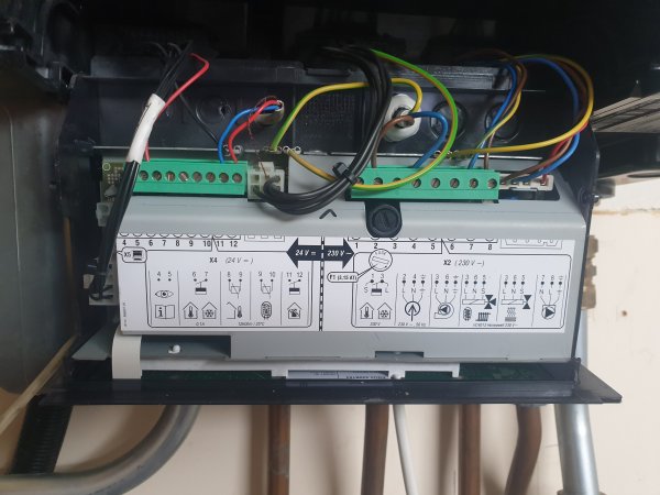

Wat voor ketel heb je? En maak ook even een foto van de kt bedrading aansluiting bij de ketel
Logisch de intelligentie zit in het frontje... als dat er niet opzit is er geen verbinding.
In de ketel moet je aansluiten op 11 en 12. Zit nu op 6 en 7 waarschijnlijk.
Zie de installiehandleidomg van je ketel.
Heren hartelijk dank voor het meedenken.. Het waren inderdaad de draadjes in de ketel die op 6 en 7 stond. Heb de thermostaat volgens beschrijving aangesloten en daar werd nooit gesproken over de aansluiting op de ketel zelf.. Gelukkig maar een kleinigheidje en is het vlug op gelost.
Voor de mensen met hetzelfde probleem. Draadjes aansluiten op 11 en 12 is open therm. 6 en 7 is aan/uit.
