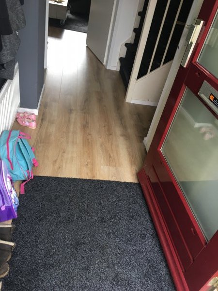

Sinds een paar weken wonen we in een andere huurwoning. Nu zijn er er achter dat de vloer (beton) vanaf de gang van de ene kant naar de andere kant afloopt. Dus ook een gedeelte van de woonkamer, het deel vanuit de gang dus de woonkmer in. Onze bank staat daar en je ziet hem ook zichtbaar lager staan als ik aan de andere kant van de woonkmer sta.
In de gang heb ik 2,5 cm scheefstaand gemeten over een meter.
Ik ben zelf heel gevoelig voor dit soort dingen, dus ik heb echt het gevoel alsof ik dronken door dat gedeelte loop.........
Ik baal enorm. De woning is van 1993, fundering is geheid en staat op betonpalen.
Dat het verzakt lijkt me bizar.
De woningbouw komt vanmiddag kijken maar ik vrees dat ze hier niks mee doen.
Vanaf hoeveel cm moeten ze hier wat mee?

Ik begrijp het niet helemaal, maar het klinkt als een gewoon hoogteverschil. Kun je eens een foto plaatsen?
Als de woning verzakt is, kan je dat zien in de gevels. Als er geen scheuren inzitten, is de vloer zo gemaakt.
Ik snap uit de beschrijving niet echt wat er aan de hand is. Kan je in een tekening van de woonkamer aangeven welk gedeelte lager is en hoe het afloopt?

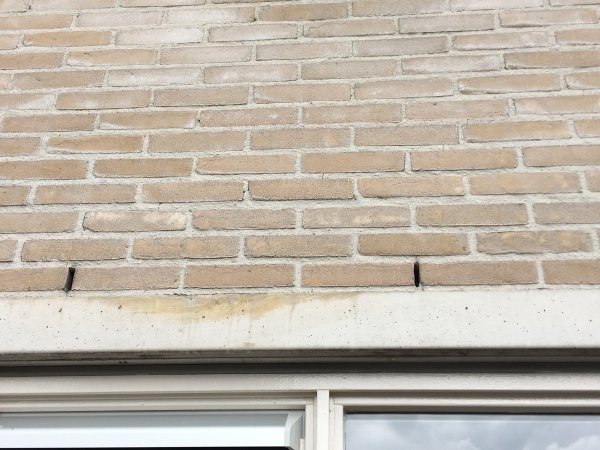

scheur zit boven woonkamer raam. Ik heb de tuin op het zuiden, de hele dag zon op de gevel... betekent deze scheur dat het verzakt is of kan het ook komen door krimp? Dat is mij namelijk verteld....

Misschien kan je er toch even een foto van maken.
Wellicht is het met egaline op te lossen.
Ssaarr

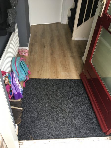

Je ziet het op de foto eigenlijk niet zo goed. Op foto 1 is de tussen deur dicht en zie je aan de rechterkant vd deur de opening tussen de vloer en deur groter als aan de andere zijde vd deur. Het gedeelte tussen de trap en de muur vd toilet is het laagste punt, daar in de hoek zit de metekast
De woningbouw zei dat het een rot klus zou worden met egaline omdat hij links achter in de woonkamer wel waterpas meette en dat de egaline toch vloeit ook over het waterpas gedeelte, dan zouden er bobbels komen in de vloer...

Tja, daar had je wat aan moeten doen voordat je het laminaat legde.
Ik zou zeggen leer er mee leven.

Ik woon in een oud boerderijtje waar voorheen de vloer in de woonkamer ook afliep. Het stoorde me niet, maar bij een grote verbouwing de oude vloer er uit gehaald en nieuw beton gestort.
In een huurwoning met een verschil van 15 mm zou ik er niet aan beginnen. Ook niet gedeeltelijk, grote kans dat dan dat nieuwe gedeelte weer te hoog is.

De vloerenlegger zal die dag wel een slechte dag hebben gehad, of een slecht waterpas.
Te hoog begonnen in de huiskamer, en toen naar beneden gesmeert omdat anders de voordeur niet meer open kan.
Vaak werd er in de goedkope woningbouw niet zo nauw gekeken, als het maar goedkoop en snel was.
Maar volgens mij heeft Ssaarr ook een beetje een panische angst voor scheuren en verzakkingen. :D

1,5cm over de lengte van de waterpas (2m?) of de hele kamer?
Zo'n klein verschil kan je normaal niet zien. Je interne waterpas is niet zo nauwkeurig. Misschien dat er lange lijnen in de buurt zijn ter referentie waardoor het extra opvalt. Met een andere inrichting heb je er dan geen last meer van.
