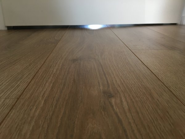

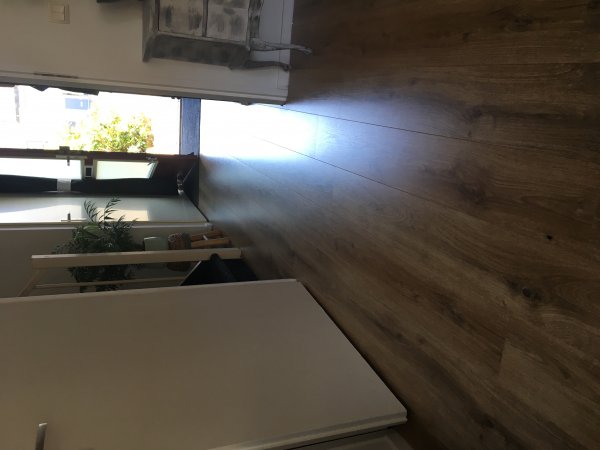

Als je op de foto kijkt, dat is de gang, daar loopt het 1,5 cm af per vierkante meter en dat gedeelte naar de woonkamer toe naar achteren.
De woningbouw had een hele grote waterpas en meette dat.
Als het nieuw gebouwd wordt, wordt er wel een maat van 4mm per meter aangehouden (door vereniging eigen huis). Ik verwacht niet dat dit een vastgelegde maat (regel) is.
Maar dit is een bestaand huis. Er is hier geen sprake van verzakking, en geen enkel ander gevaar. Dit is hooguit optisch of een licht ongemak doordat er iets wegrolt. Dat zal nooit reden zijn er iets aan te gaan doen.
Zelf heb je altijd de mogelijkheid de (laminaat)vloer opnieuw te leggen, keurig uitgevuld zodat de vloer waterpas wordt.
Uit deze foto kan je niets afleiden, wie zegt dat de onderkant van de deur waterpas is?

Het is de gehele woning waarbij het scheef loopt dezelfde kant op. Dat kan wel een verzakking zijn. Het is typisch dat alle vloeren scheef lopen....
Dit is géén verzakking! Zoals gezegd zou dit in de gevels zichtbaar zijn. En de buren zouden hetzelfde probleem hebben.
